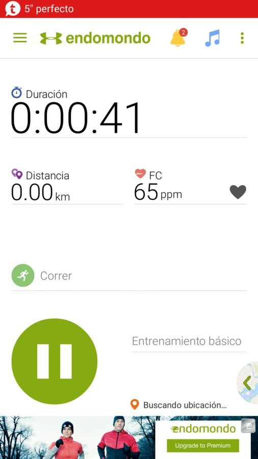

@Xenocida aqui un tuto de como sincronizar nuestra Mi Band 1S con endomondo en android
Hay que seguir estos pasos la primera vez y tendremos vincula la pulsera con la app para usarla siempre que queramos:
1-Desvincula la band y detén la Mi Fit o desinstalalá.
2-Activa el modo avion, activa el BT y vincula la miband
3- En endomondo, en "configuración de accesorios" =>"Sensores Bluetooth SMART", escanea los dispositivos y en teoria aparecera la miband. Emparejarla y salir de endomondo
4-Instala y/o abre MiFit y enlaza la miband
Y para usarla simplemente tendremos que:
1- Activar el "modo running" desde Mi Fit
2- En endomondo iniciar la actividad.

YA TA
Echale un vistazo pa ver que tal queda, y mil perdones por el despiste :sweat::sweat::sweat:
