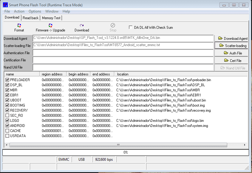

3. Abrir el Flash Tool (clickando dos veces sobre el icono azul Flash_Tool.exe)

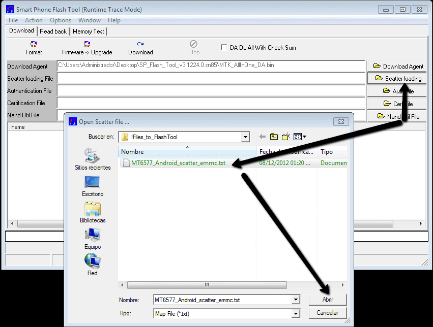

3. Cargar el scatter (clickas "Scatter-loading" y seleccionas el archivo "MT6577_Android_scatter_emmc" dentro de la carpeta del firmware: "!Files_to_FlashTool")
Móvil apagado!!
Con el cable USB conectado al móvil, pero desconectado del puerto USB del ordenador!
(aunque cerca, para ponerlo enseguida)
Batería quitada (aunque cerca, para ponerla enseguida)
4. Miras en la barra de menús Flash Tool, en "Options", que estén seleccionados "USB Mode" y "DA Download"
5. Clickas "Download" en el Flash Tool.

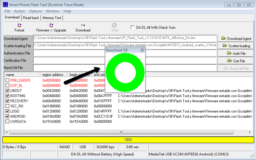

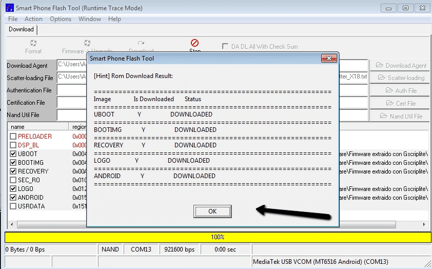

7. Pones la batería al móvil y esperas a que empieze a flashear y acabe todo el proceso con el OK final.
8. Desconectas el cable del PC y quitas la batería unos 5 segundos.
