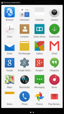

Añadido Max Audio
Añadido Dolby Atmos funcional y espectacular
Cambiadas Gapps por gapps 64bits
Añadidas mejora de conectividad
Cambiado Kernel
Agregado L speed ya pre-activado
SuperSU por defecto ya instalado y funcional
Instalacion por RECOVERY
Haced wipe y para adentro
Por defecto al arrancar no deja escojer español aunque lo puse. Pero una vez acabada la instalacion simplemente ir a ajustes (settings) y escojeis español
