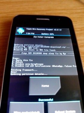

      Hoy me han llegado un par de G2S de los nuevos, con la build 20130306 de fábrica.
      No existía un parche para estos modelos, así que lo he creado yo.
      [​IMG]
      Es un ZIP, listo para descargarlo y flashear desde cualquier recovery ^^
      http://cl.ly/2z3K1z3d2D1M

        • Nyr
          Nyr Simdualero de Bronce
            13
            0
            27 Mar 2013
            Primero necesitas instalar un recovery. Descarga TWRP v.2.4.1.0 y lo copias a tu SD.
            A continuación instalas las MTK Tools y flasheas con ellas el recovery.
            Por último copias mi fix a la SD (sin descomprimir) y arrancas al recovery pulsando Power + volumen durante el encendido.
            Eliges flashear ZIP, lo seleccionas y reinicias cuando acabe :smile:

                  • jorgecrce
                    jorgecrce Simdualero de Oro
                      186
                      45
                      21 Ene 2013
                      Se lo he metido, y si, no salta la famosa luz roja. El problema es que el nivel de batería no baja del 15%, se queda fijo. Esto es un fastidio, porque no tienes ni idea de cuanta batería le queda al móvil. ¿Os pasa lo mismo? ¿se os ocurre alguna solución
                      Enviado desde mi G2S usando Tapatalk 2
