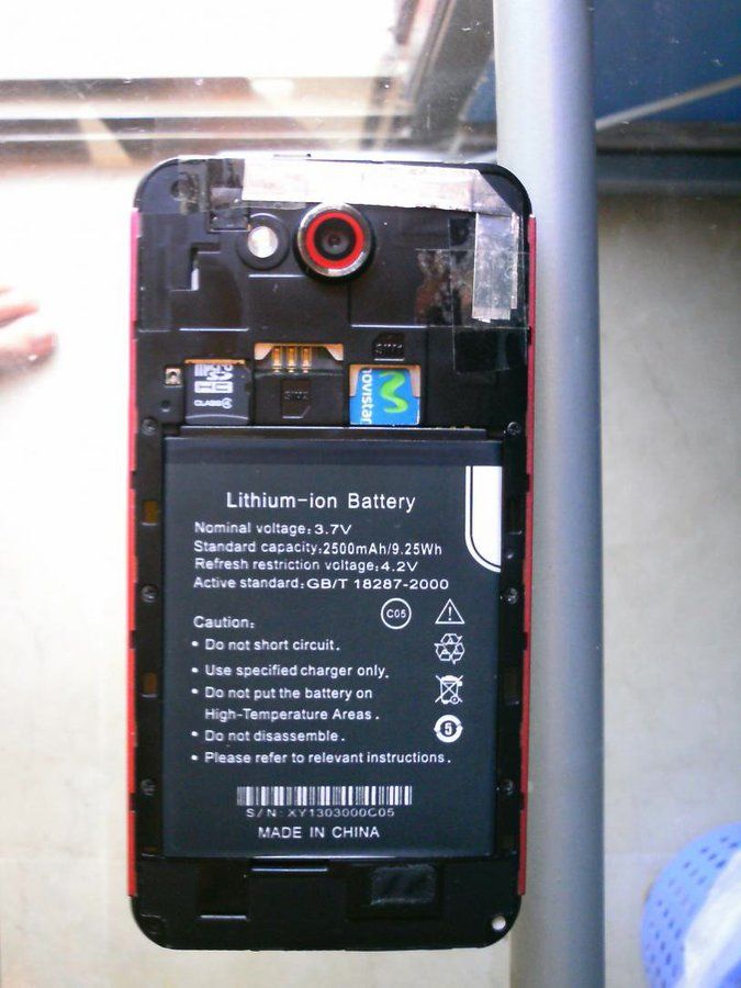

Seria interesante, poner unas fotos de vuestros teléfonos con el invento este, a ver como os ha quedado, por que yo lo intente el otro día y no note mejoría, no se, si lo estaría poniendo mal ó que, saludos.
Buena idea! aquí va el mio :blush:
