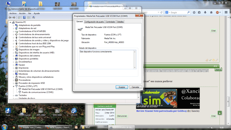

Buenas, no se como me he quedado atascada en el punto 1 (1º Seguir este video tutorial pero usando el correspondiente a vuestro terminal Instalación Drivers Preloader), ya que le quito la batería y no me reconoce el teléfono (se la puse y tampoco).Hace los ruiditos de detectar dispositivo, pero se queda en eso y no detecta nada (probé a enchufar y desenchufar muchas veces por si era de eso). Sin embargo encendido si lo reconoce y puedo pasar archivos.Tengo windows7, alguien me puede ilustrar? no quiero cargarme otro movil, ya llevo 2 en 8 meses,xD
edito: segun el telefono mi rom es20140410-165225, no la suelo ver mucho por aquí, no se si es porque está comprado en minideal o que (aunque es de jiayu, aparece el simbolito al iniciarla)
edito: al final lo consegui encontrar dentro de administrador de dispositivos, sólo aparecia un segundo el muy desgraciao, a la enesima vez consegui pillarlo y cuando se conecta(ese segundo) me sale esto, que no se si es como tiene que estar:
