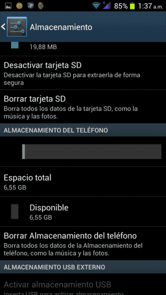

MODIFICACION PARTICIONES PARA APLICACIONES.
Yo he conseguido modificar las particiones pero ha sido más probando que otra cosa.
Hay un método que saco XDA-developers pero que el enlace al servidor de descarga 4shared no consigo averiguar como descargarlo. El hilo de XDA es este:
http://forum.xda-developers.com/showthread.php?t=2455850
Poniendo en google el nombre del archivo que aparece en el enlace del post de XDA (Ebr-7gb-mtk6592.zip) me aparece el siguiente enlace que si que consigue descargarme el fichero. Es para procesadores mt6592 y con memoria interna de 16 Gb.
http://4server.info/download/4shared.com/zip/RehW_ehpce/Ebr-7gb-mtk6592.html
Podría haber sido cualquier cosa desde un virus a yo que sé, lo cierto es que me ha funcionado, sin conocer la fuente.
Este archivo comprimido tiene 3 archivos a su vez al descomprimirlo. Son los archivos EBR1 y EBR2 más un archivo scatter del tipo .txt. En todos los sitios que he leído dicen que no utilices el archivo scatter que trae.
Que uses el que le corresponde a tu ROM. Para obtenerlo hay que hacer primero una copia de seguridad con el programa MTKdroid Tools y tras eso, desconectar el teléfono y darle al botón de “crear scatter desde firmware info”. Indicas el firmware de la copia de seguridad que acabas de hacer y listo.
A su vez para poder sacar la copia de seguridad hay que rootear el teléfono que con la última versión del mtkdroid tools v253 NO lo conseguí, sin embargo con una versión anterior que tenía en el pc v246, si que pude.
Una vez preparado todo esto tenemos que flashear con el SP_Flash_Tool_v5.1348 escogiendo el archivo scatter.txt que generamos antes, y marcando exclusivamente los EBR 1 y 2 indicando la ruta de acceso de los que hemos descargado del archivo desconocido y no los que tiene el backup.
Para esto ha habido que instalar los drivers sobre todo el preloader que es el que más lata da.
Hay varios tutos por ahí y no guardé el link de donde saqué los drivers.
Las particiones quedaron así después de hacer un Factory reset pues tras el flasheo solo me reconocía la primera partición. La segunda no aparecía.

Hola @matutano .
He modificado las particiones de mi Mega de 1 GB. He pasado todas las aplicaciones de la SD a la memoria interna y todavía quedan 4.5 GB libres.
He notado una apreciable mejora en fluidez.

En efecto, tengo el de 1 Giga de Memoria RAM. Para mí no es un problema ya que esta memoria se utiliza principalmente en la ejecución de las aplicaciones, los juegos son las más exigentes, y las que yo uso no son nada pesadas .
El problema de estos aparatos es que si eres propenso a tener muchas aplicaciones en el móvil, están particionados de tal manera que solo destinan 1 GB. de la RAM para instalarlas, con lo cual cuando se llena la partición aparecen los mensajes que indican que ya no queda espacio para instalas más aplicaciones.
Con el Flasheo de los EBR se consigue aumentar el espacio para instalar aplicaciones. Además se instalan en la RAM, que siempre debe de ser de acceso más rápido que la SD. Aquí es donde creo que se obtiene la ganancia en fluidez, ya que ahora todas las aplicaciones y sus datos los tengo en la memoria ram. Ten en cuenta que en Antutu con mi móvil se consiguen más de 31.000 puntos, lo que nos es poco para un móvil de poco más de 100€ con el pedazo de pantalla que tiene.
