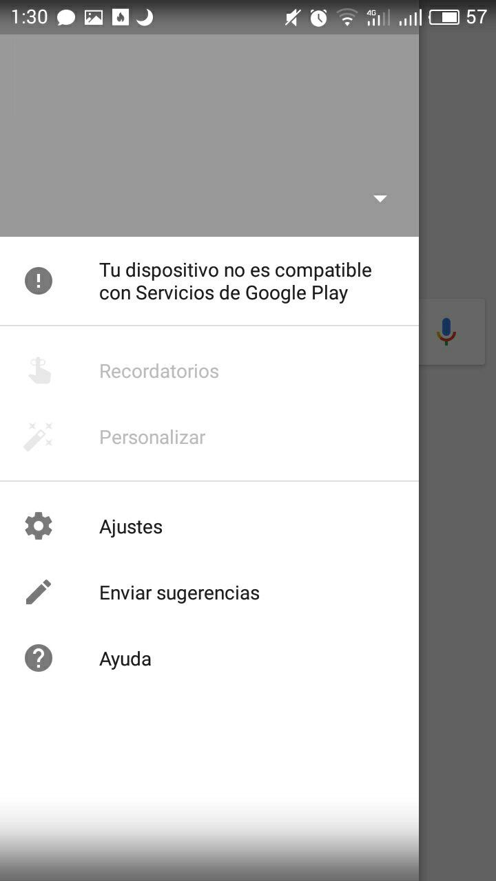

PROBLEMA Flyme 5.1.11.OG a vueltas con las notificaciones :(
Entonces la instalamos con tranquilidad? Yo tengo esta
y no me ha saltado ninguna actualización hasta hoy que voy y miro manualmente.

A mi me paso lo mismo después de cambiar a la última rom g pues nada no te lo creerás hice restaurar valores de fábrica me borró todo volví a instalar todas mis aplicaciones y claro play store y perfecto no he tenido que ir ni a seguridad ni nada y eso que con antiguas rom siempre y tengo ahora esa la 11g en mi meizu m2 mini
