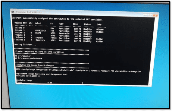

1. Formatear el USB disco
Formatear el USB a NTFS, renombrar WINPE
2. Copia los archivos flash
Descomprima el archivo de imagen descargado y cópielo en USB flash driver

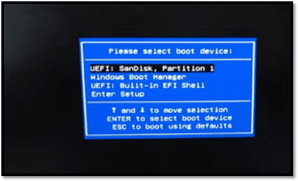

Flash enchufe el disco USB y el teclado del puerto USB en el G-BOX.
Presione el botón de encendido para encender (bajo el estado de apagado) , al mismo tiempo, presione F7 continuamente para ingresar al modo flashing.
A través del teclado "↑" ↓ "para seleccionar UEFI: SanDisk, Partición 1, presione" Enter "para iniciar Windows flash.
Al final: cuando termine de flashing (100%), se apagará y se encenderá automáticamente.
La primera vez que se enciende tardará mucho tiempo después del flash.
La tableta iniciará el modo de prueba, haga clic en Cancelar para cerrar la ventana central, luego haga doble clic en "Limpiar" en la esquina superior izquierda, se apagará.
Puede usarlo reiniciando y seleccionando el idioma para ingresar al sistema.
