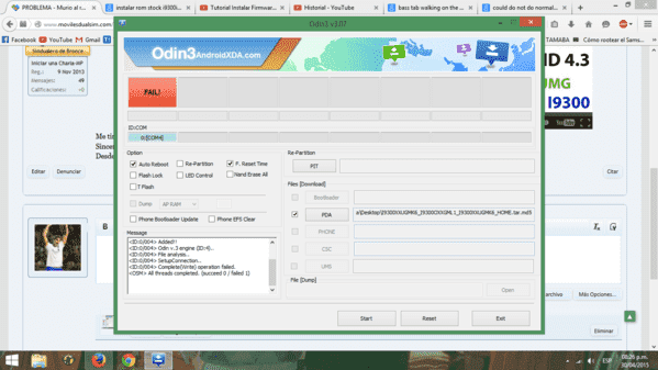

Buenas gente, tengo un problemon. Intente rootear mi Galaxy S3 Neo y me aparecio como si hubiese salido bien en el ODIN pero la pantalla se quedo en "Downloading... Do not turn off target". Para solucionarlo intente flashearlo con este tuto
Me tiro que fallo, por lo cual no puedo usar el celular, y no se como arreglarlo.
Sinceramente necesito que me ayuden porque sino no tengo celular y estaria en problemas.
Desde ya, muchas gracias por su tiempo y saludos!
Ahi van 2 imagenes del ODIN
*EDIT: intento con kies ya que lo apague y se prendio y me salio lo siguiente:
"Firmware upgrade encountered an issue. Please select recovery mode in Kies and try again."
El tema es que Kies no me reconoce el telefono, se queda en "Conectando.." y no conecta mas.
Lei aca http://www.androidpit.es/samsung-kies-3-0-reconoce-movil-solucion que si tenes un root no lo reconoce, y segun androidzinho que me estaba ayudando, en sus palabras: "Al parecer , esta rooteado , ya que el "current binary" aparece como "custom" "
Por ende, si es por eso, como se supone que solucione lo que esta pasando?
