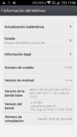

Para los que estamos en lollipop sería flashear kk stock junto con el recovery kk reemplazado y luego flashear desde recovery con sus wipes me equivoco?
Ese es el método...
Y , ese detalle de reemplazar el recovery antes de pasarle el flashtools te evita tiempo y molestias.
Yo ni he encendido la rom flaseada.
Despues de flashtools, reinicias directamente en recovery, wipes y a instalar Geiser rom.
Ese es el método...
Te recomiendo si vienes desde LL que primero hagas un boot directo a la rom y la dejes asentar al menos 1 minuto para que se actualicen las particiones....

La Geiser corre por las cañerías de mi Jiayu S3. Instalación sencilla y correcta desde KK. Lo básico del teléfono funcionando sin problemas.
Comentaré cuando la tenga más probada.

Una primera impresión sencilla, para los que nunca han puesto una custom rom. Esta rom es stock actualizada a la última versión, con algunas mejoras. Vais a poder tener las mejoras de la última stock con una instalación sencilla, si se siguen los pasos de los 3 wipes que están bien documentados en muchos hilos del foro.
Tengo un pequeño problema. La rom lleva instalada Titanium Backup. Como yo tengo la versión pro y para garantizar la actualización sin problemas, decidi desinstalar la versión que lleva la rom. Se desinstaló sin problema. Lo que me pasa es que al instalar desde el play store encuentra resto y no instala bien la mía.
Este es un tema que ya se comentó en algunos hilos del foro y se que se dió la solución, pero no encuentro el mensaje concreto. ¿alguien me lo indica o sabe cual es la mejor forma de eliminar los restos que impiden que se firme adecuadamente la instalación desde el play store?
EDITO: con Es explorer encuentro una carpeta en /data/app-lib llamada Titanium backup v.7 que contiene un archivo llamado libtitamium.so
Se trata de buscar toda las referencias a Titanium y borrarlas?
