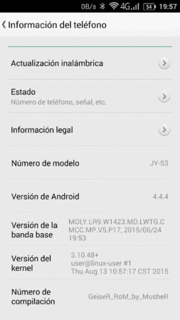

Una primera impresión sencilla, para los que nunca han puesto una custom rom. Esta rom es stock actualizada a la última versión, con algunas mejoras. Vais a poder tener las mejoras de la última stock con una instalación sencilla, si se siguen los pasos de los 3 wipes que están bien documentados en muchos hilos del foro.

La tengo instalada y por ahora todo muy fluido, el gps rápido cámara muy bien, y por lo demás muy bien todo
Me coge muy bien el 4G y por ahora sin cortes en el wifi
