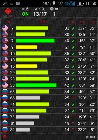

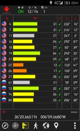

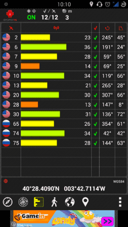

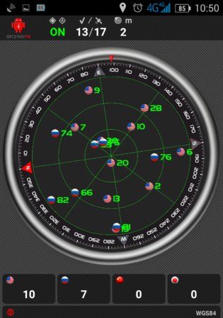

Os dejo una captura para que veáis que nuestros S3 no pasan de los satélites rusos...
Eso mismo he visto yo......

Pues ésta es mi captura. la he hecho a los 15 segundos de haber puesto el GPS en Madrid capital y metido entre edificios
