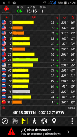

El gps de mi móvil iba bien desde el principio. Va en progresión día a día, mejorando.
Con la v3 de xancin (no sé si POR ella o CON ella) empezó a fijar satelites rusos.
Con la Vulcano de xancin, wue es la que tengo ahora (no sé si POR ella o CON ella) fija satélites chinos, capta y fija en exterior un mínimo de 15 satélites y un maximo de 24-26 (segun utilice el gps test free o el gps status).
Es mejor que un Tomtom.
Y no se va ni con el Runkeeper, ni el maps, ni el Here.....
Por dar datos, digo.
De todas formas, decir que tanto la V3 como la Vulcano ( que puse SÓLO para probar y con la que me voy a quedar por ahora)son MARAVILLOSAS. Yo sólo puedo recomendar que las probeis.... ¡Es otro mundo!

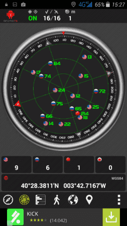

Yo ahora con la vulcano (tremenda por cierto) y esta misma tarde he recopilado estos datos. El usado varios días el GPS y me ha quedado perfecto siendo el único problema el here, y no por posicionamiento sino porque me daba una ruta larguísima
Edito.
Al igual que el otro día esto ha sido tomado en la calle pero metido entre edificios

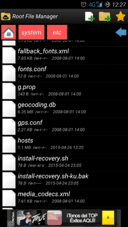

@antonioantuan el archivo gps.conf que no has copiado, en que ruta lo has encontrado, en mimóvil no consigo encontrarlo, ni en /System/etc/, ni en /data/misc/, como indicaban otros compañeros y quería ver como lo tengo configurado, ya que ha mi no me encuentra nada más que un Satélite y por tanto no se me situa. Tengo un S3 de 3Gb con la ROM stock moded V3 de Xancin.
Ahí estaba.
Mira system/etc/
Hoy probé otra vez, pilla inmediatamente nueve americanos y cuatro rusos.
Ahora, ojo, no os fiéis, el Androits da 3 metros de precisión y el GPS test 10...
Muchas gracias @antonioantuan , lo añadiré, ya que quiza el problema que tengo es que no existe ese archivo en mi teléfono.

He usado la aplicación FasterGPS, en la que he seleccionado el servidor NTP al que conectarme y esta aplicación ya me ha generado el archivo en la ubicación correcta /System/etc , ahora, cuando pueda poner el GPS veremos los datos que me pone y los podré comparar con los de tu fichero.
Muchas gracias de nuevo.

Yo finalmente, viendo los buenos resultados que han comentado algunos con la Volcano, me decidí a ponerla. Pero de momento, con las pruebas que he podido hacer, también me sigue detectando solamente uno o dos satélites americanos, como a ti. Eso si, ahora el archivo gps.conf si aparece.
