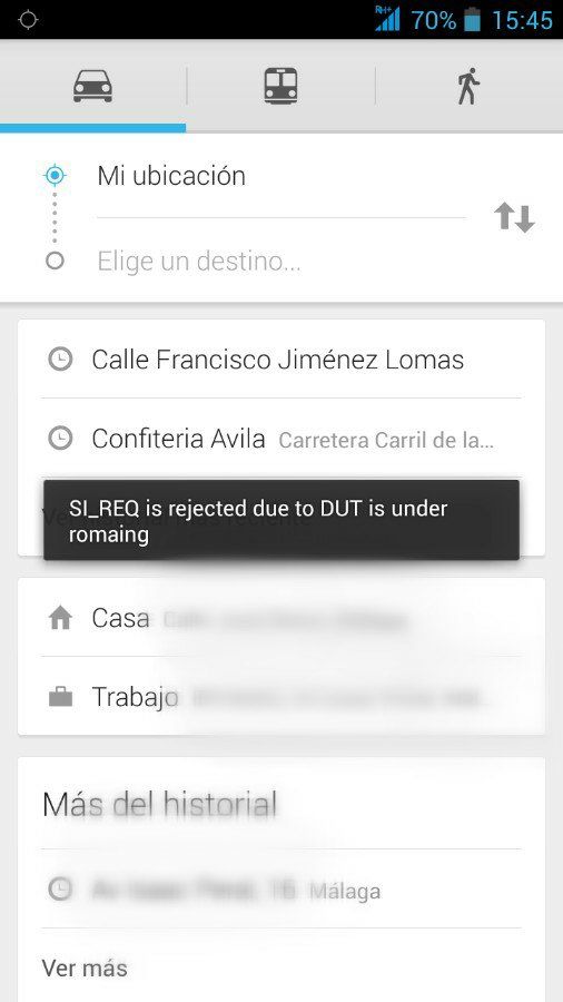

Hola, esta tarde de camino a la playa activé el GPS y abrí el google maps y no me posicionaba. Al cabo de unos segundos me salia el error de la imagen.. ¿a que se debe? Como lo puedo solucionar? Gracias

sigues igual? Has probado a reiniciar el telefono? DUT es Device under test, igual tienes abierto el modo ingeniero o algo, no se.
