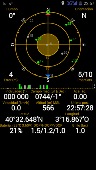

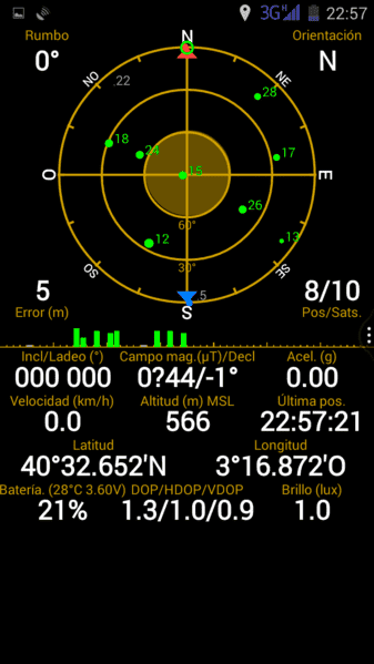

Bueno Ayer al volver a casa probé que tal el GPS con el navegador de Google, no iba muy bien me sacaba de la carretera y me posicionaba en la vía de servicio, hoy he seguido ese tutorial y con GPS status me daba error de 5 metros, parece que ha mejorado bastante. Seguiré probando, @darthxyaky, ese tutorial es para este procesador en concreto, saludos.
PD he puesto las capturas de esta noche, error 4 y 5 metros, va mejor aunque al realizar giros se lia un poco el navegador de Google.

Ha tardado un poco pero, error 4 metros sólo segui el tutorial que te puse, saludos.
