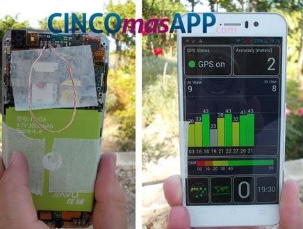

Acabo de probar esto :
Y no he conseguido nada, ni un satelite, por lo que mis dudas acerca de la antena desaparecen y casi estoy convencido de que es algo de software. Mi duda ahora es por que con la misma ROM unos moviles funciona y otros no? Que cambia dentro del mismo ROM? posiblemente el echo de haber tocado la NVRAM? Yo perdi mi NVRAM y tuve que grabar a mano la mac del wifi y el IMEI y dentro de la carpeta NVRAM hay un archivo que se llama GPS. Alguien con el GPS funcionando puede pasar su carpeta de NVRAM?
A mi si me llega a funciona, es un poco porculero por que hice algunas cosas con el MKTools y baje un par de programas, cambié el gps.conf y me funciona, no tan bien como otros modelos, pero decente.
Mañana hago un repaso y pongo como lo hice.
