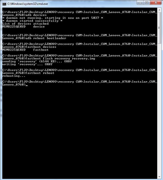

Le hice un factory reset al telefono para empezar de 0. Instalo los drivers indicados pero no me instala ni los adb ni fastboot, con las otras instalaciones mi pide la confirmacion y copia todos los archivos, con este no me pide confirmar nada.
Entonces no puedo ni cambiar el nombre a fastboot, buscar en cmd adb devices ni nada porque no estan.

Por lo que parece los drivers solo son validos para Windows 7, tendras que buscar unos validos para Windows XP o hacerlo desde un equipo con Widnows 7, aunque sea de algun amigo o familiar.

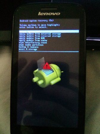

pero en las opciones de Recovery no tienen la opción de instalar zip. Creo que el CWM no se ha instalado, pero no tengo ni idea de por qué.
Cuando llego a casa le envío una imagen de Recovery.
Gracias. ^_^
Hice el procedimiento de instalación CWM.
Pero cuando entro en el Recovery, es así:
Si alguien sabe lo que estoy haciendo mal y puede ayudar,
Gracias.

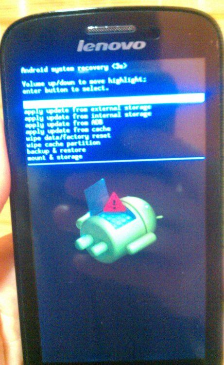

Hola @kenzoxs, fue lo primro que hice, varias veces ya que me equivoque un par.
Copie el bat en la carpeta que había descomprimido con el archivo primero, sustituyendo el existente y no me dio ningun error pero no me canvio el recovery, es por lo que pase a probar instruccion por instrucción.
Lo que no se hacet es lo que le comentabas a Buno SantAnna de borrar un archivo de la root.
Me he quedado aquí un poco bloqueado y con miedo de meterla gorda.

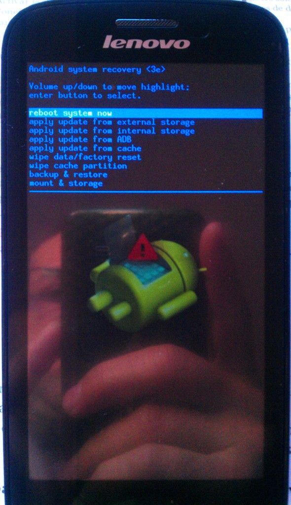

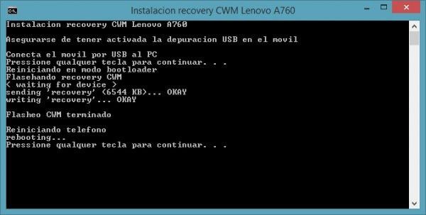

Hola @kenzoxs para asegurarme que no he cometido ningún fallo por mi parte he vuelto ha repetir todo el proceso obteniendo los mismos resultados.

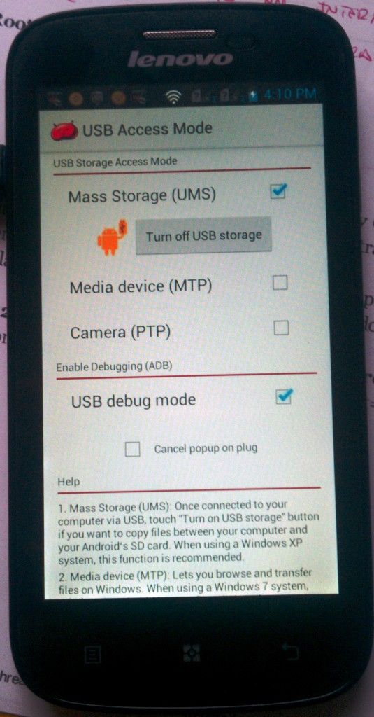

La activación de la depuración no está en Ajustes pero cuando conecto el cable si que me aparece la opción. Espero que no haya problema por el orden.
Después de ejecutar el bat sustituido por el de la rom oficialVer el adjunto 39327Ver el adjunto 39327
El móvil realiza el bootloader correctamente.
Y se reinicia bien, rebooting.

Siguiendo sus consejos solo que meda que rootearlo.
Para esto ¿debo seguir la Opción 2 enunciada en el primer post?.
