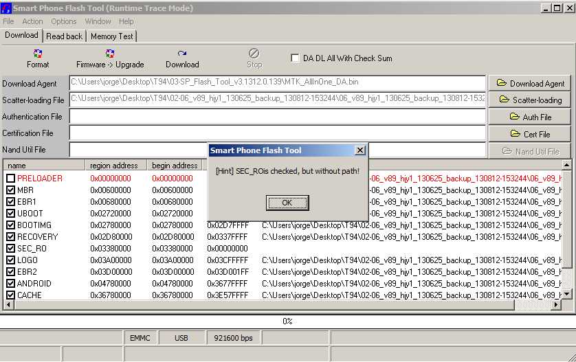

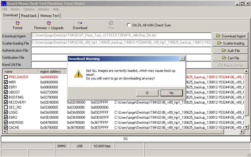

Es raro, porque al cargar el txt el SEC_RO me aparece desmarcado, y si lo marco no me deja continuar el proceso.
