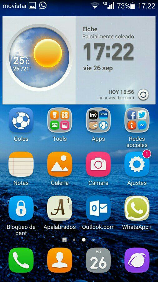

Acabo de instalarla la 1.3 de dalet11 y de momento le he notado una cosilla: en el menú de ajustes me sale una opción (activada por defecto) que pone Desktop News.
Si la dejo activada en el escritorio me sale un panel nuevo a la izquierda al que si intento acceder yendome hacia la izquierda me sale un mensaje de "aplication is not enabled" o algo así.
Aquí se ve como abajo me salen los 3 puntitos de mis 3 paneles que tengo en el escritorio...y a la izquierda me ha salido un cuadradito...

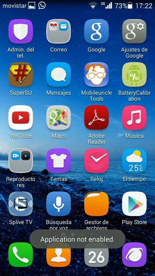

Aquí el mensajito que sale cuando intento pasar de mi panel de más a la izquierda al nuevo panel del "cuadradito"...

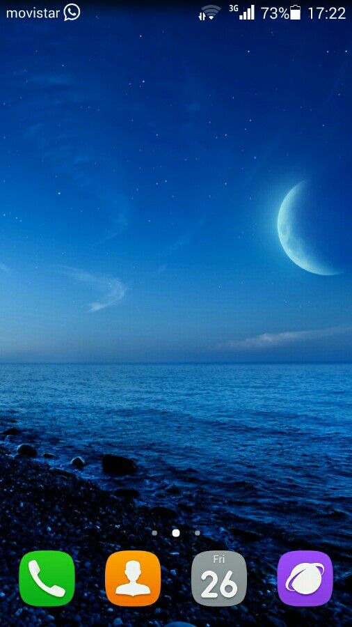

Por el contrario, si desactivo el Desktop News en el menú ajustes me desaparece ese panel pero si me desplazo hacia la izquierda los paneles me salen en blanco. Si me desplazo hacia la derecha sí me salen los paneles correctamente con las apps y widgets que tengo en cada uno.
Así se me ven mis 3 paneles si me desplazo hacia la izquierda, vacios :(

Es una apk que liteo, de ahí el error

El problema es de como ha hecho dalet. Yo borre la apk de noticias, oculte la opción de settings y puse un launcher anterior. El solo borro la aplicación

Creo que ya lo he solucionado...desactivando la opción Desktop News, cambiando la transición y entrando en la configuración de paneles y widgets...ya funciona ok :blush:
