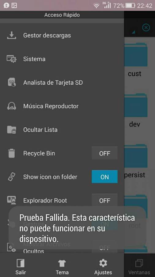

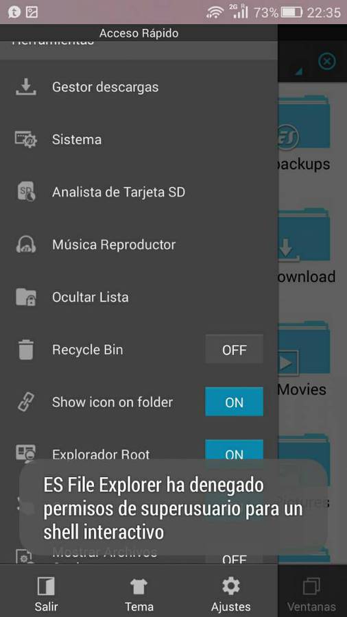

@issux y @flufy_tendo resulta que el Es File esplorer no tiene permisos totales de root:
No puedo retocar parámetros del build.prop
Cachisss....
Cachisss....
Lo sabia, XD. Pero quería que lo comprobases. Es por archivo que he dicho antes, junto a build prop. Ese hay que borrarlo o modificarlo sin texto.
Hazlo y modifica el build prop en el zip de issux. Usa 7zip para trabajar con el y comprimir el nuevo build.
No recuerdo el nombre del archivo pero es muy obvio. En mi ROM esta dentro pone flufy tendo que recuerde

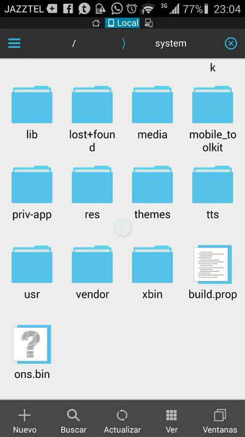

Te paso una captura del System de la 6pack y el archivo que hay junto al build. Prop tiene una interrogación y esta en perfecto chino.
No he visto en system nada con tu nick
...ha sido mi Honor 3C

Buenas,
tambien estoy buscando el fichero que comenta @flufy_tengo, pero el unico fichero que hay se llama ons.bin, que es un fichero finario con algun tipo de dato sobre proveedores de telefonia.
he realizado una busqueda de la cadena "flufy" en toda tu rom 6pack y el unico sitio donde aparece es el fichero de configuracion del aroma.
PD: @margal.r de todas maneras a mi me deja con es explorer activar el root y editar el build.prop sin problemas. Voy a reinstalarme la rom de nuevo para confirmatelo, pero es extraño que no te deje darle permisos de root al es explorer...
