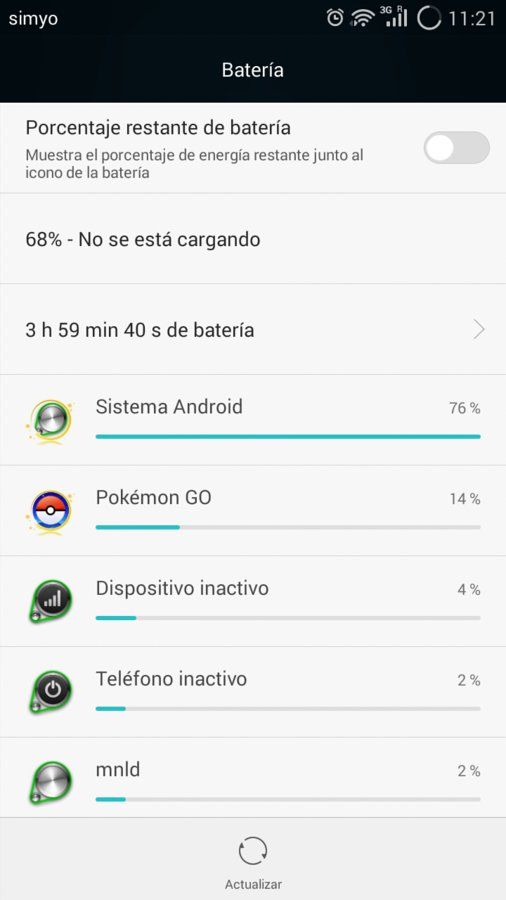

Os comento, esta noche pasada acabo de intalar esta rom y sin problemas, todo perfecto, fluída y muy bonita..
Ahora os comento lo malo tras 4 horas de bateria...
Lo cargue toda la noche, esta mañana lo desconecté del cargador y calibré la bateria con el battery calibration y no hice nada mas con el (la pantalla estuvo apagada y ninguna aplicación corriendo), ahora, casi 4 horas después ha bajado un 30%.
Además veo que por ejemplo el Pokemon GO (que ni lo arranqué, ni se estaba ejecutando en segundo plano, ni nada....) ha consumido un 14% de bateria??? WTF XD
Vengo de una MIUI de flufy, y la verdad que la batería me duraba 1 día entero y tirando del movil bastante, asique veo que con esta ni de coña llego al día. Cuanto os dura a vosotros? Veis esto normal?
Un saludo.
Por lo que sea el sistema Android se esta bebiendo la batería. Creo que debes reinstalar la Rom haciendo otra vez los wipes.
Nos cuentas.
Un saludo
Si, algo raro pasa ahí porque yo creo que la batería me dura bastante más que con la ROM Sixpack que llevaba antes. Como te dice Margal, prueba a reinstalar haciendo los wipes a ver.
Enviado desde mi H30-U10 mediante Tapatalk
Probaré a ver... es que había leído que no era necesario hacerlos al instalar con aroma...
Lo que no cambié fué el recovery.. tengo el cwm pero que había instalado ya en su día para instalar la rom anterior... supongo que ese no será el problema no?
Yo también instalé desde el CWM que ya tenía de hace tiempo, de haber instalado la Sixpack así que no creo que sea ese el problema pero en todo caso mejor que te digan los expertos.
En teoría el tipo de recovery no debe influir en eso. Es verdad que se supone que el instalador Aroma ya hace la limpieza pero para ir sobre seguro entra al recovery y haz los wipes primero, luego vuelves a instalar.
Nos cuentas.
Un saludo
Bueno, pues ya hechos los wipes e instalando nuevamente... Cuando acabe instalaré mis aplicaciones, cargaré la batería de nuevo y a la tarde/noche os cuento
Muchas gracias!
