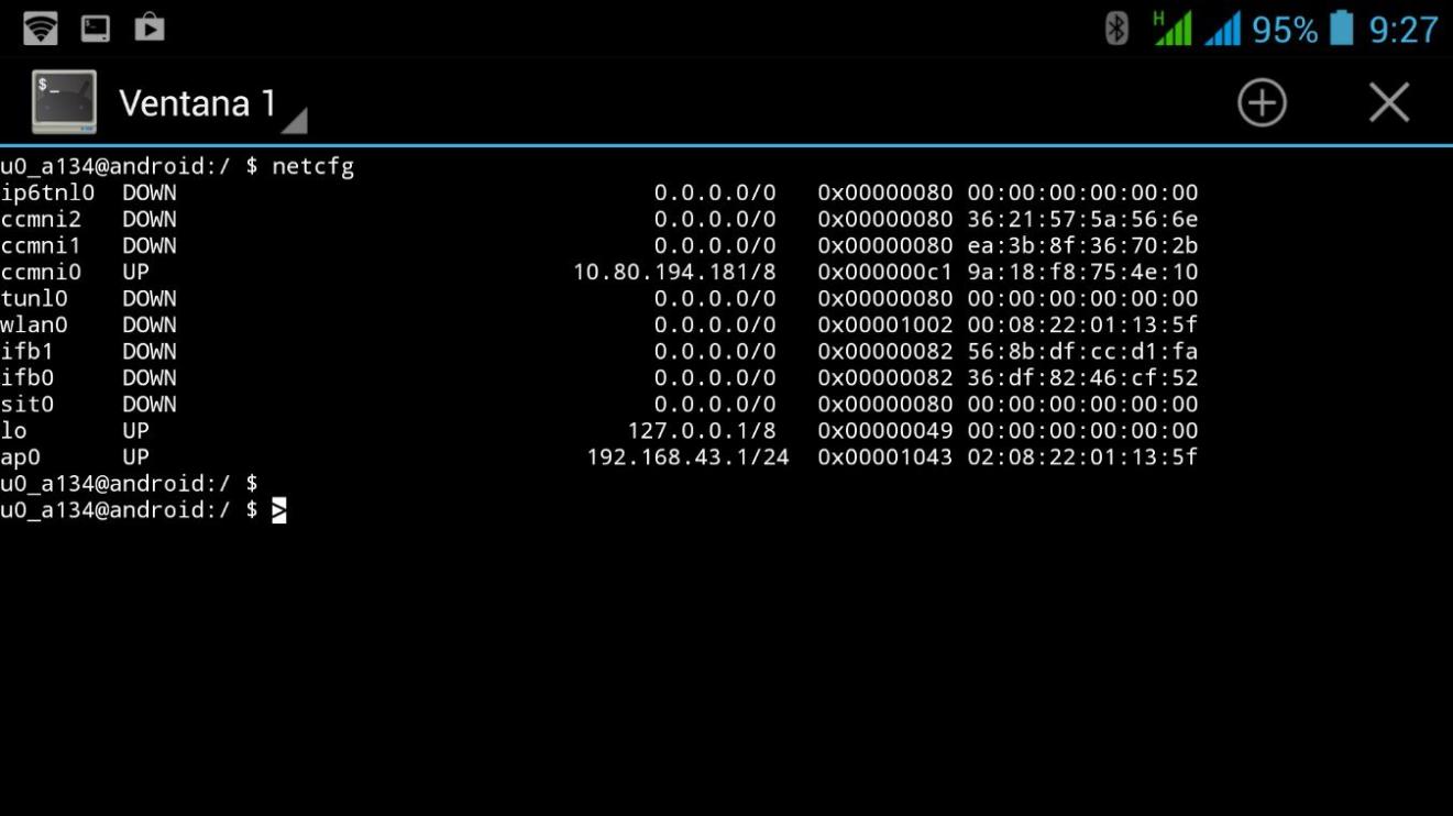

A mi me pasa algo raro. Lo instalé en mi C2 platinum y me funcionó de lujo, pero al cabo de un par de días he vuelto a intentar y ya no hay manera de que me vaya el tethering. Qué puede ser? Voy a probar a desinstalar e instalar de nuevo a ver...
Enviado desde mi C2 usando Tapatalk 4
Nada, he vuelto a reinstalar y a reiniciar, pero no hay manera. El ordenador se conecta pero no hay internet. Te adjunto captura del netcfg por si te da alguna pista
