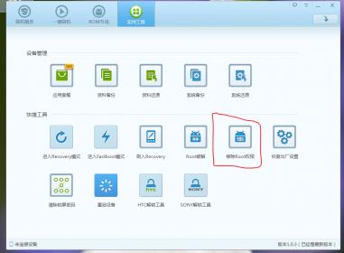

Root Usando el Soft chino
http://www.shuame.com/
http://www.shuame.com/client/latest/
instala el programa , abrelo , te pedira que conectes el telefono .
una vez conectado el telefono ves a la ventana de utilidades , que es un circulo con 4 cuadrados en el centro .
aqui puedes hacer otras cosas
Para hacer root :
fijaros que pone ****Root****- el boton de la izq de la imagen
le dais a ese boton , el telefono pedira que restaures los datos, tranquilos no borra nada .
el telefono se reiniciara , no desconectais el telefono , el soft shuame saldra unos avisos, ni PM que dice
al reiniciar estara rooteado el telefono , lo he probado con el UMI despues de cambiar la ROM y funciona
Perdona una consulta a que boton tengo que pulsar, al que tengo rodeado en la imagen o al otro? Es que no me ha quedado muy claro, gracias. Captura.jpg

1 - TIenes que ir a administrador de dispositivos , sale el dispotivo Android o 6577 o 65xx o algo parecido ,con el simbolo amarillo , boton derecho actualizar controlador , buscas desde una lista , incluir esta ubicación , buscar eliges la carpeta donde descomprimistes , y ok
2- es necesario instalar los driver
3- Despues , primero tienes que ser root
