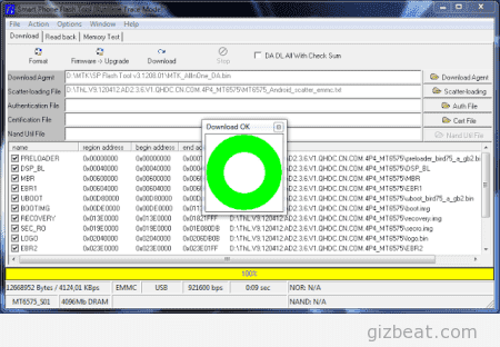

Al pulsar download es muy importante que tranquilamente conectes el usb al pc...este es el momento y nunca antes. Puede ser que tengas que meter y sacar el usb si no te lo reconoce a la primera...no pasa nada,,suele pasar. O sea metes y sacas el usb hasta que arranque las flastools. Nunca descoenctes el movil hasta que no acabe
Cuando acabe si todo fue bien te saldra esto
Y si te sale eso...desenchufas el movil y ya lo puedes encender...Suerte y ve paso a paso y no te cortes y pregunta que pa eso estamos

Entonces no creo que tengas fallo. Las flashtools lo notaras en una esquina de la derecha como conectado tipo "com"

@Xancin al pulsar download me sale una ventanita: Not All Images are correctly loaded, which may cause boot up issue! do you still want to go on downloading anyway?
Otra cosilla, al conectar el usb con el movil apagado, al parecer no me lo detecta.. me a saltado lo de buscando controladores.. mtkxxx preloader.. en windows update pero no a dado resultado
Eso es normal ya que faltan dos casillas. Acepta y listo. Y solo se puede conectar al final del todo...nunca antes
