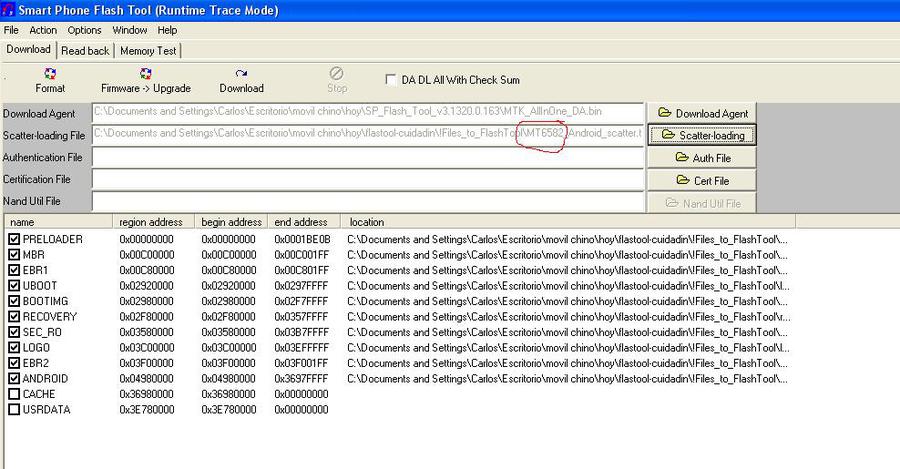

Activas la de "DA/DL ALL with cheksum... eso no lo veo para activarlo

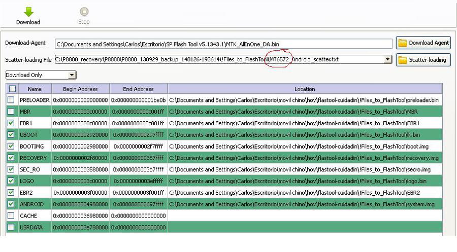

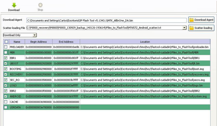

Esta al lado de download...[DOUBLEPOST=1397593640][/DOUBLEPOST]oye eso esta mal, tu tienes un 6582 y ahi pone 6572 en el scatter, quieto parado
ese es el txt que viene[DOUBLEPOST=1397593847][/DOUBLEPOST]pero en el titulo del txt pone 6582

Es curioso que depende que programa sale una cosa
En uno sí que viene para marcar la casilla que comentabas de DA DL... y en el otro no

Mira la rom que te bajaste es la buena. Lo malo son las flashtools. Estas las comprobe yo y son las que necesitas. Tambien comprobe la rom y esta bien.
http://d-h.st/LZA
dale al download pequeñito, y si te sale una chorrada de actualizar java no le des. Cargas de nuevo la pagina para que desaparezca
Porque tienes dos, el bueno es el de color gris y azul ademas si te fijas ahi si pone lo de da/dl....
No te preocupes, entiendo que a ciegas es difícil, pero bastante haces que lo más normal es que no me hicieras ni puto caso...muchas gracias por tu ayuda, de verdad...y me uno a la enhorabuena por esos mil mensaje ya que he contribuido a ello :up:[DOUBLEPOST=1397594687][/DOUBLEPOST]Ya lo estoy descargando...unos 25 minutos me pone que tarda la descarga[DOUBLEPOST=1397595084][/DOUBLEPOST]Pues ahora no sale el nº mal...en los dos sale 6582...que raro, no?
