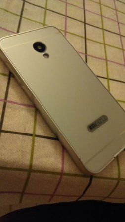

Tengo la de aluminio y esta bien.La unica pega esque hace el movil mas grande.A mi gusto,queda muy bien.Os pongo una fotillo.

Parece más bonita que la que he pillado yo.
A ver cuando llegue, porque conociendo estos chinos, posiblemente sea la misma.

La que pedi es diferente a la que ha llegado,no tenia el recuadro transparente donde pone Meizu y la camara y el flash era un mismo agujero.
Igualmente esta bien.Da el pego...:wink:
