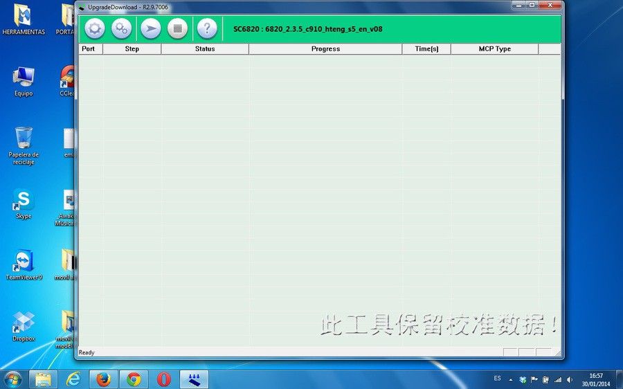

mmmm...ese error sale cuando sw desconecta el movil... Prueba en otro puerto,prueba tambien en modo fastboot(triangulo en pantalla)
ya probe en otro puerto usb y da el mismo error y lo acabo de probar con el ResearchDownload y me hace bien el flaseo

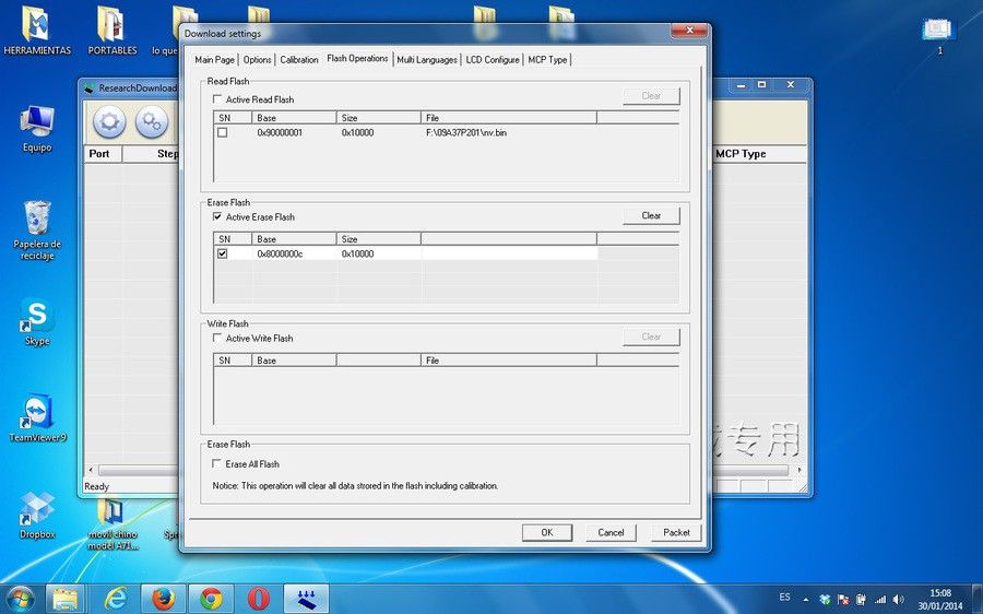

hola gracias por contestarme y intentarme ayudar , no se si existe alguna opcion mas para formatear
aqui te dejo los 2 programa sino te importa descargalos y miras si ahi otra opcion mas :

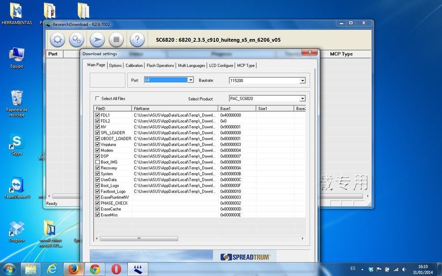

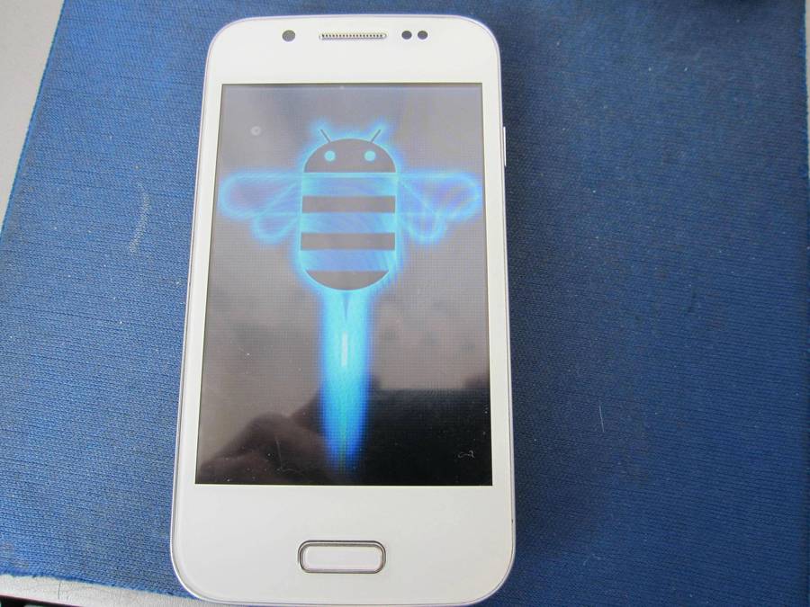

ya probe con todos los wipes y sigue el igual o me parpadea todo el rato la abeja o se queda fija todo el rato la abeja pero no inicia el movil
esta son las opciones que ahi en el ResearchDownload

hola no existe ninguna opcion mas
hola gracias por contestarme y intentarme ayudar , no se si existe alguna opcion mas para formatear y no se que es bootloader

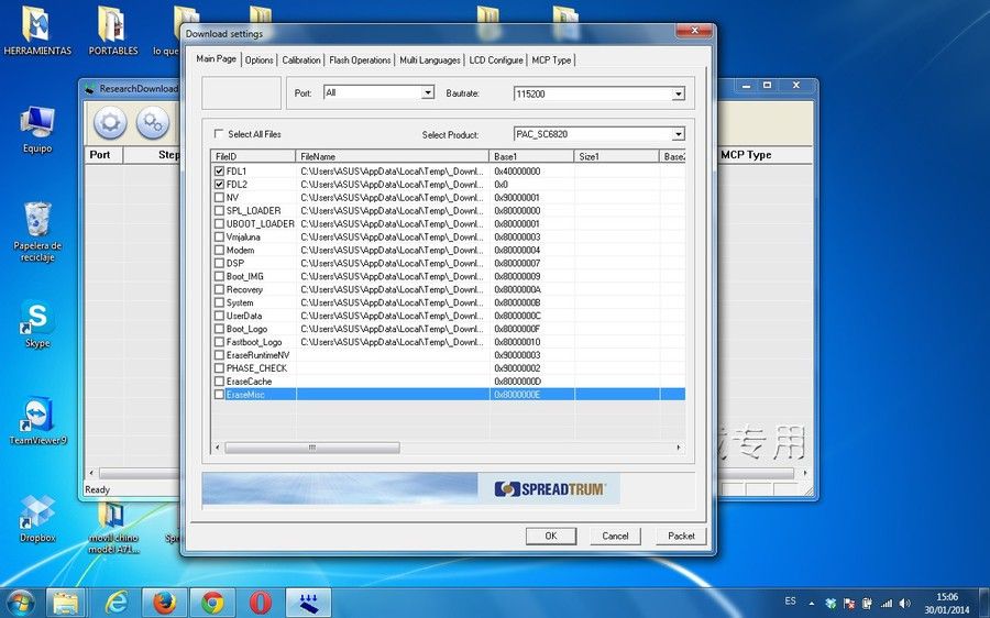

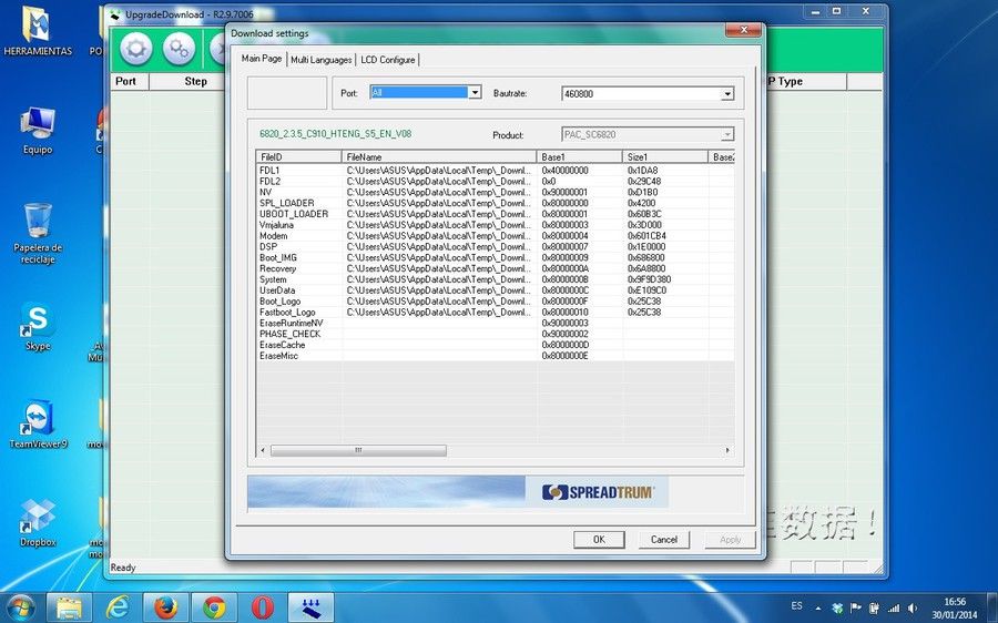

¿que te parece androidzindo? a que se refiere esa opcion de formatear excepto el bootloader? porque yo esa opcion no la veo y no se cual es
eso seria haciendo el flasheo conservado el bootloader , lo harias en "settings" del downloadmanager , en la "main page" , ticando todas las opciones excepto la de boot.img . Puedes probar tambien , no te digo que no.No pasara nada peor , eso seguro.
hola androidzinho lo acabo de hacer con la version v5 y sigue igual el fondo de pantalla la abeja y no arranca
Pregunta tonta... ¿lo has dejado un buen rato,por si esta acomodando la rom? Imagino que si, pero yo pregunto igual.

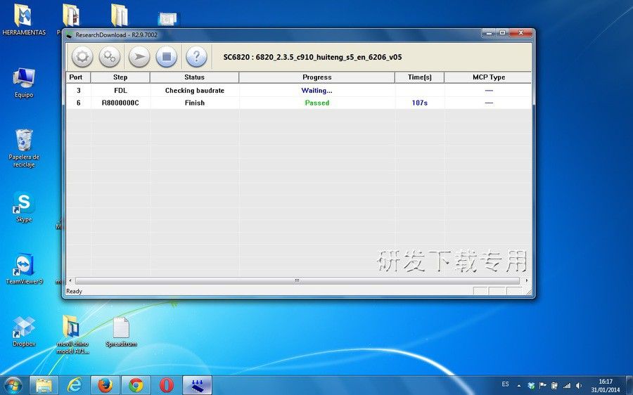

siempre esta bien preguntarme porque no tengo nada de idea de android si te fijas en las captura tardo en carga la rom 107 s osea un buen rato en hacerlo
¿creo que te referias a eso no?
