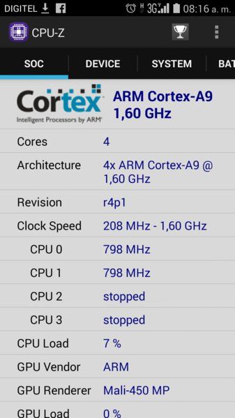

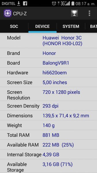

Yo cuando he visto lo de 1 Gb de Ram he pensado: Fake
Ten muuuuucho cuidado y no intentes cambiar la Rom vaya a ser que tu móvil no sea un autentico Honor 3C 4G LTE y la liemos parda. Estaría bien pasarle alguna aplicación como CPU_Z o Antutu o similar para ver las verdaderas características de tu móvil.

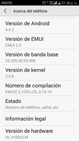

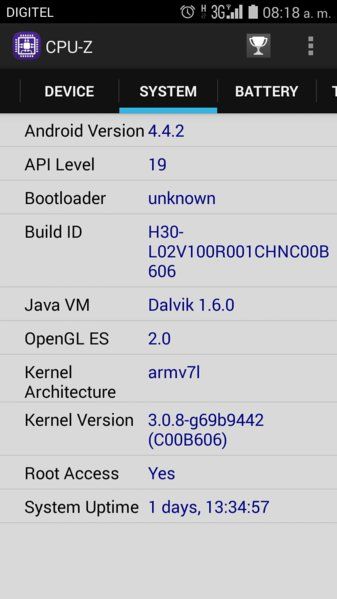

Mira la captura que puso @Coralite ayer:
Ese no es la versión Europea del H30-L02 sino la versión China, puede ser?
El H30-L01 es este:
http://www.emui.com/plugin.php?id=hwdownload&mod=detail&mid=71
Como ves, la numeración de la Rom es la misma.
Que opinas?

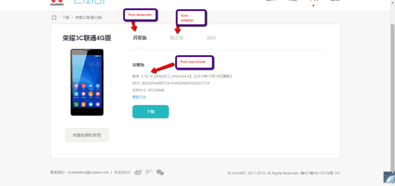

Yo por las características que dices tener me inclino en que tu móvil es esta versión:
下载 - EMUI
Si es así, tu Rom actual es una Rom de desarrollo y no una estable. Por lo que he visto ya hay versión estable EMUI 3.1 (5.1) recién sacada el día 20 de este mes. Ocupa algo mas de 1Gb por lo que asegúrate en tener suficiente espacio en la tarjeta SD que debe estar formateada en fat32.
Yo te recomendaría que primero pruebes a instalar una versión anterior 4.4 ya que en algunos modelos Honor 3C la ultima Rom de un sistema operativo hace de transición con el kernel.

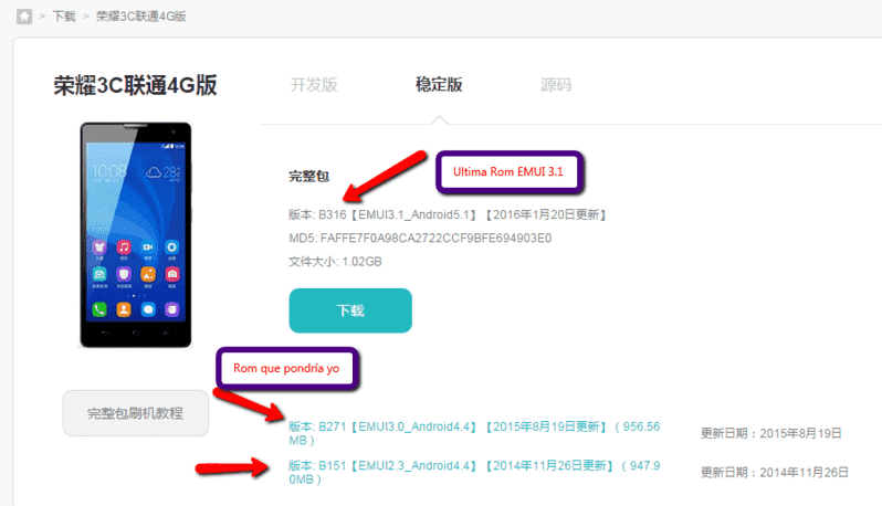

Al pinchar en el enlace te sale esta pantalla:
Si picas en la pestaña donde pongo "Rom estable" te aparece esto otro:
Como ves, la última Rom estable es la B316 que ya es EMUI 3.1, pero yo me descargaría primero la B271 y pondría esa, a ver que pasa.
El método de instalación es muy sencillo. Después de bajar el zip al PC lo descomprimes y pegas la carpeta resultante en una micro Sd formateada en fat32. Si no la tienes ya, tienes que crear una carpeta en la MicroSd que se llame dload y pegar dentro la carpeta descargada.
Pones la Sd en el móvil e intenta actualizar desde la "Actualización Local" que debes tener en los ajustes. Si así no lo consigues hay otro método.
- Apagas el móvil.
- Presionas a la vez volumen+ y volumen- y sin soltar presionas y mantienes el boton power. Te debería entrar al recovery y ponerse a actualizar (Ya puedes soltar los botones) Te toca esperar pacientemente entre 3 y 15 minutos hasta que se actualice. Es posible que durante el proceso se te reinicie varias veces. No pasa nada.
Ya nos contarás que tal te fue.
下载 - EMUI
- Apagas el móvil.
Un saludo
