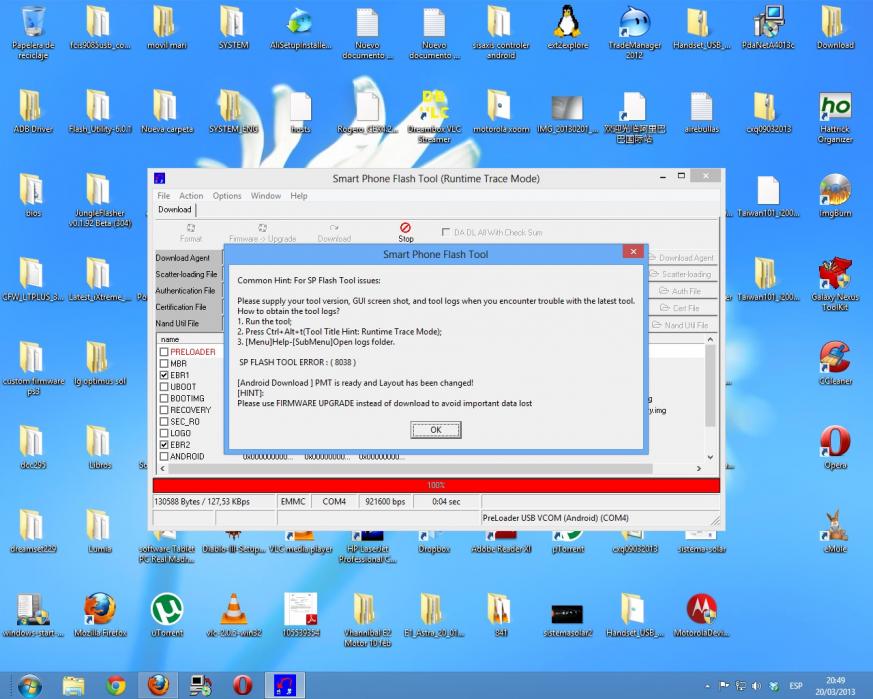

Yo creo que se tiene que hacer con flashtool o desde el recovery. no se lo complicado que sera, lo que le han dicho a zeus, yo lo he probado y se me queda el logo de inew en bootloop y he tenido que flashear la rom desde cero, lo he hecho de la misma manera que se flashea el recovery con flashtool, pero quizas se flashee con otros parametros de configuracion del flashtool o yo que se.Haber si cuando tenga un rato nos puede explicar algo mas.
hola disculad por no contestar antes el ebr1 y el ebr2 se instalan como si pusieras una rom.
1. Tener instalados los drivers
2. Conectar el movil al usb sin bateria.
3. Abrir el flashtool como administrador
4. Seleccionar en Scatter-loading el archivo "MT6589_Android_scatter_emmc" que se encuentra dentro de la carpeta del recovery
5. Solo selecciona ebr1 y ebr2 y le dais a download y meteis la bateria en el movil
6. Empezaran a cargar las barras sale el circulo verde y podeis desconectar el movil.
He probado a hacerlo como dices, pero el flashtool me da este error. flashtool.jpg
