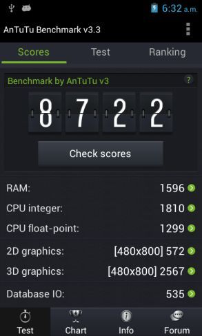

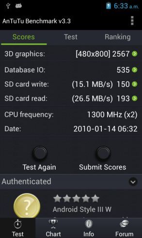

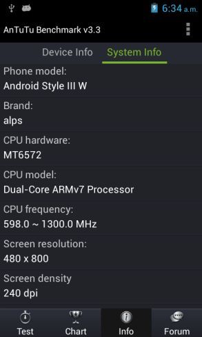

Antutu reporta sobre los 8300. El teléfono viene con gobernador de frecuencia hotplug nativo.
Lo encontré en AliExpress, bien puede encontrarse buscando MTK6572 OEM. El paquete viene con su cargador, cable USB, manos libres, manual de usuario y un protector sencillo tipo note.

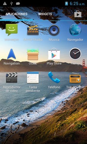

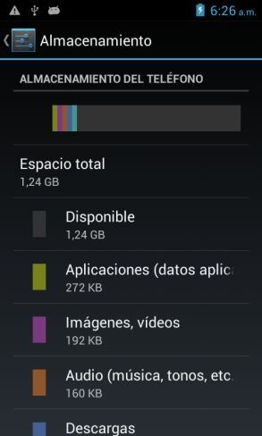

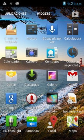

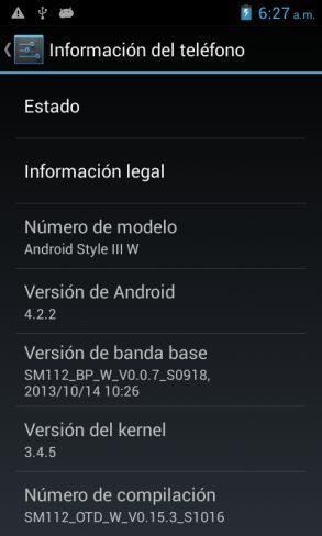

Aca les dejo algunas tomas de pantalla:
