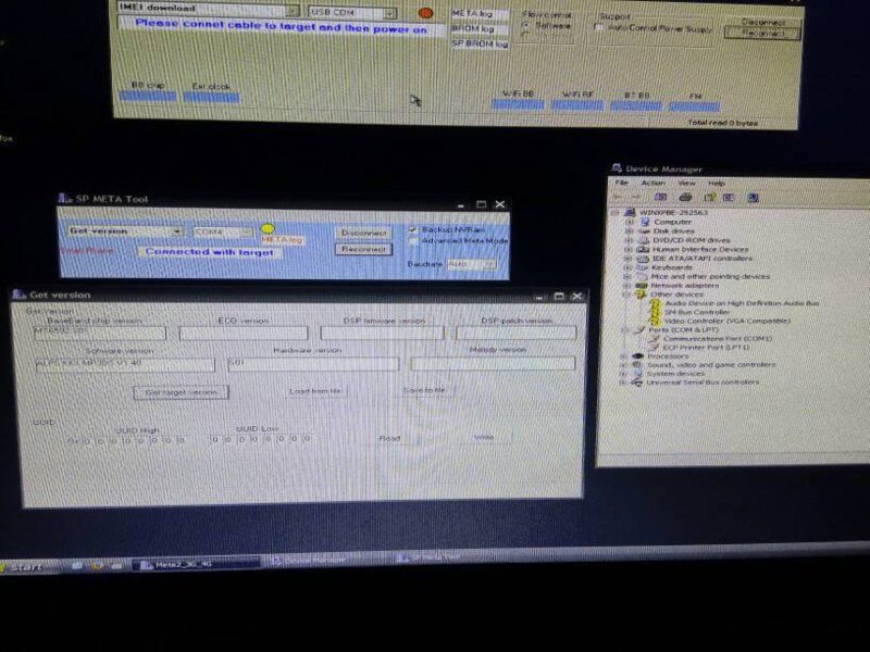

Bueno hay un programa que se llama sp meta tool si me conecta pero por puerto com 4 y por el usb com no quiere nada
Enviado desde mi Nexus mediante Tapatalk
Bueno nada que puedo recuperar los imeis
