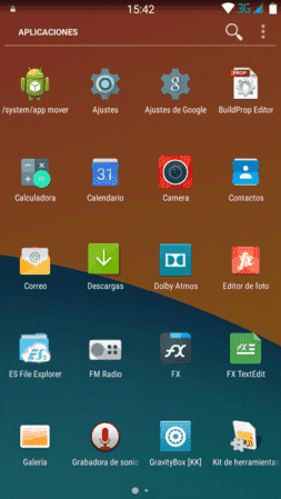

Gravitybox funcionando perfectamente. Puedes ver los iconos Lollipop en la señal, el reloj centrado, y la barra de estado. Xposed estable (2.6.1) y GB versión 3.5.9

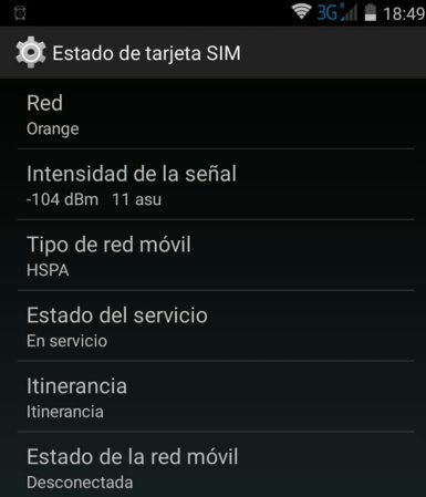

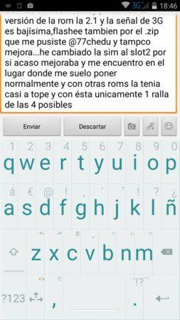

Buenas de nuevo,estoy probando la versión de la rom la 2.1 y la señal de 3G es bajísima,flashee tambien por el .zip que me pusiste @77chedu y tampco mejora...he cambiado la sim al slot2 por si acaso mejoraba y me encuentro en el lugar donde me suelo poner normalmente y con otras roms la tenia casi a tope y con ésta unicamente 1 ralla de las 4 posibles,como se piede ver en las imagenes...
La apn de simyo tengo la de siempre gprs-service.com,en modo de red tengo la operadora automatica y antes tenia manual y ambas me obtiene orange...No entiendo porque obtiene tan pocs cobertura si pudierais ayudarme...
Graciass de Nuevo
Cambia la intensidad/calidad de la señal si quitas el wifi @Quihe ?

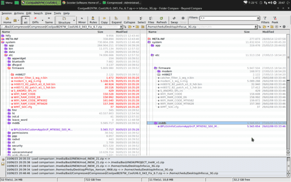

Suponiendo que tengas la apn bien, itinerancia activada si procede etc. Te vas a la página de beyond compare y te lo instalas en el PC.
A un lado pones una rom en la que te vaya bien la señal y en el otro el parche que ya tienes, y te haces tú tu propio parche
Te pongo pantallazo al pie de un ejemplo
