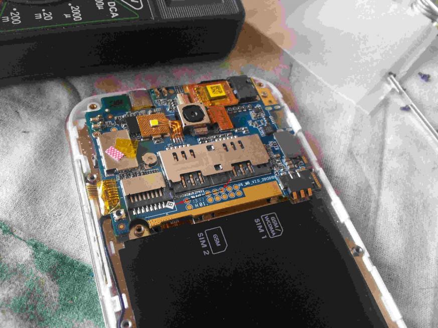

Test Point para desbloquear el preloader:
1) Retirar la cubierta de plastico negro suavemente
2) Ten una pinza a mano ( yo aqui añadiria que es mas comodo hacerlo con un clip doblado convenientemente...asi lo hice yo con mi antiguo Xperia Neo V...), inicie FlahTools> cargar el Scatter> Format nvram> presionar OK> conectar el movil al PC (sin la bateria puesta)> hacer el puente con las pinzas o el clip entre los dos puntos marcados en la foto...empezaria el flasheo
3) Si llegas aqui con todo OK, usar el hilo específico para flashear la ROM Stock u otra...
