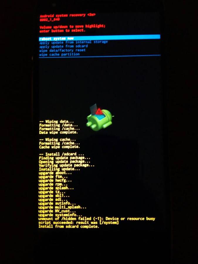

Ante todo explicar que dicho update se realiza desde el recovery stock que proporciona el fabricante. Se ruega tener cuidado ya que dicho recovery no proporciona el poder realizar un backup previo por si algo saliera mal.
1) Copiamos los archivos en la tarjeta sd o en la memoria interna del teléfono descargado previamente (ver descargas).

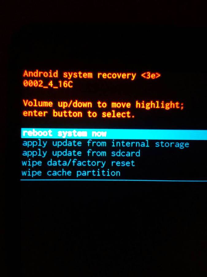

2) Entramos en recovery (si ya tenemos permisos de superusuario) recomiendo entra a través de flashify (gratis desde el play store y reiniciar en recovery) o bien manualmente (teléfono conectado por usb, power-volumen+ durante seis o siete segundo).
3) Hay dos formas de realizarlo:
A) Update sin hacer los wipes (limpieza) para que no se pierdan tus datos.
-Seleccionamos apply update from internal storage (en caso de estar en memoria interna)
-Seleccionamos apply update from sdcard (en caso de estar en la sd).
Empezará el proceso, os recomiendo tomaros unas cervezas, procrearos, porque realmente tarda. Se reiniciará aplicando optimización de aplicaciones y tardará un poco más antes de reiniciar.
(nota: cuando yo lo realicé mediante este proceso, la actualización no se realizó correctamente y el almacenamiento no correspondía, también me lanzó un mensaje conforme tenía acceso root, en fin que opté por la opción B)

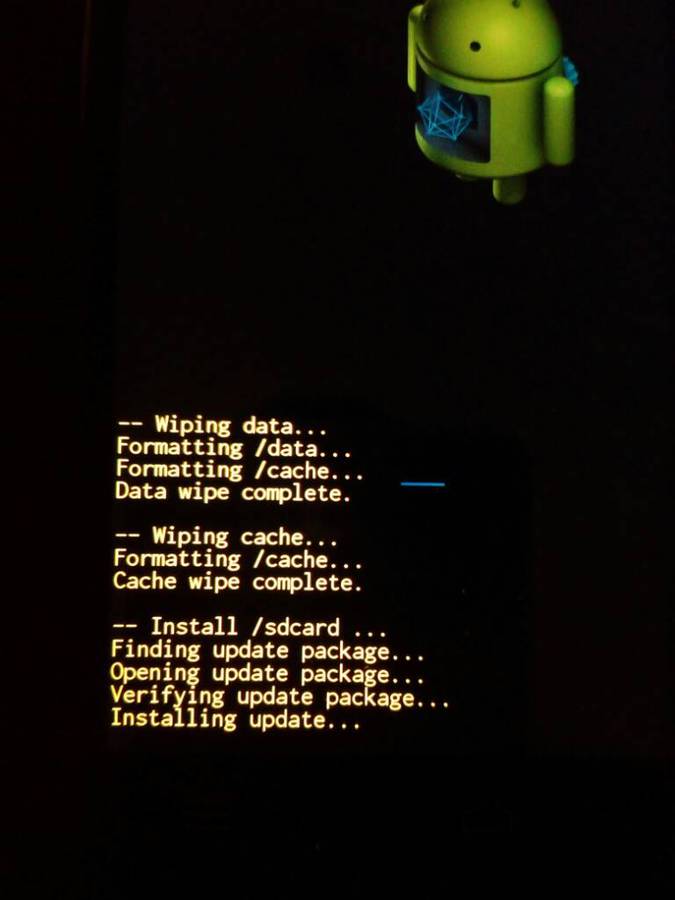

B) Update limpio, por lo que se perderán todos los datos que tengas en tu terminal, se recomienda guardar los datos importantes que puedas tener en el.
- Seleccionamos wipe data/factory reset y aplicamos.
- Seleccionamos apply update from internal storage (en caso de estar en memoria interna)
- Seleccionamos apply update from sdcard (en caso de estar en la sd).

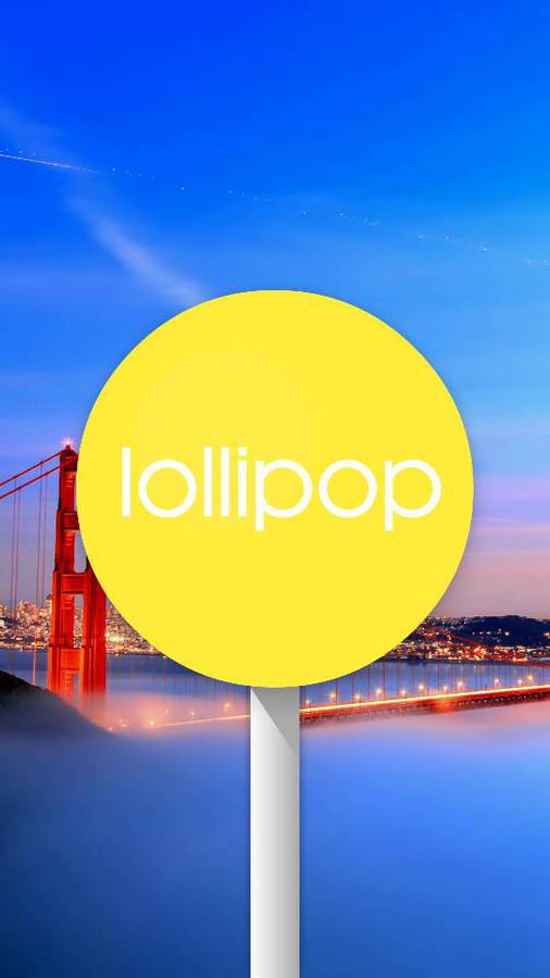

Bienvenidos a Android Lollipop.

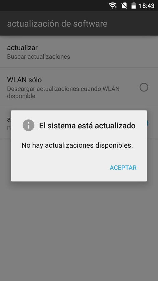

En cuanto al último update de menos de 200 megas (también he puesto el enlace de descarga) lo he aplicado sin wipes ni nada flasheándolo igual que el anterior, eso si, no he notado absolutamente nada salvo una pequeña actualización en el screen, ahora si me pone por fín que no tengo actualizaciones.
