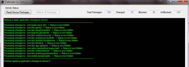

Yo por lo pronto he bloqueado las siguientes aplicaciones:
Podéis probar a bloquear más aplicaciones, pero cuidado que podemos afectar funciones del teléfono. Siempre podemos des-bloquear las aplicaciones y en última instancia restaurar de fábrica.
