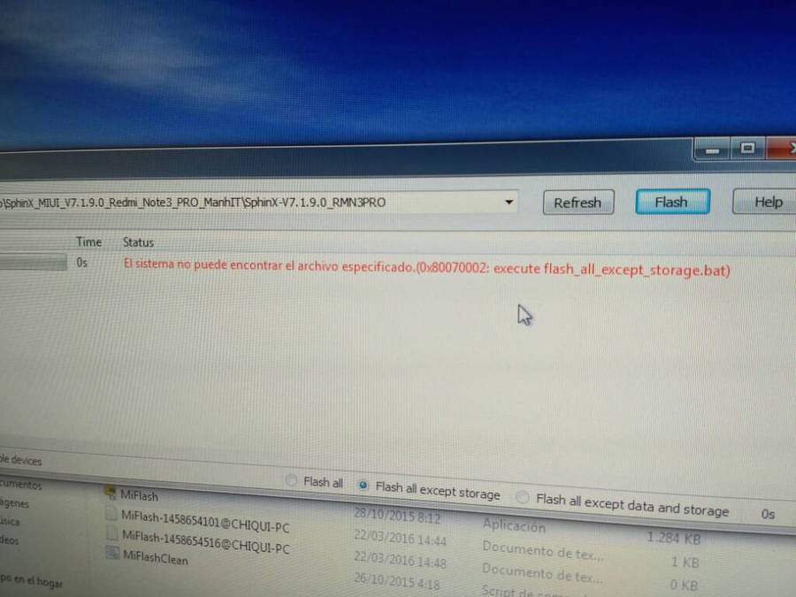

He probado y me sale esto
No se si es por los drivers.
Si entro en avanzado hay un flash all except storage, pero en la carpeta sólo hay flash all y flash all except data.
Puede que sea ese el error?

Los drivers los instaláis habilitando la opción de instalar drivers no firmados.
[DOUBLEPOST=1458654924][/DOUBLEPOST]Miflas lo instaláis como administrador y lo ejecutas como administrador.
Sí, me lo pregunta 4 o 5 veces, y le digo que sí.
Me parece que el error es que busca una archivo llamado all_except_storage.bat y el que hay en la rom es all_except_data.bat.
Podría probar con flash all, ese está, pero no me fío.
