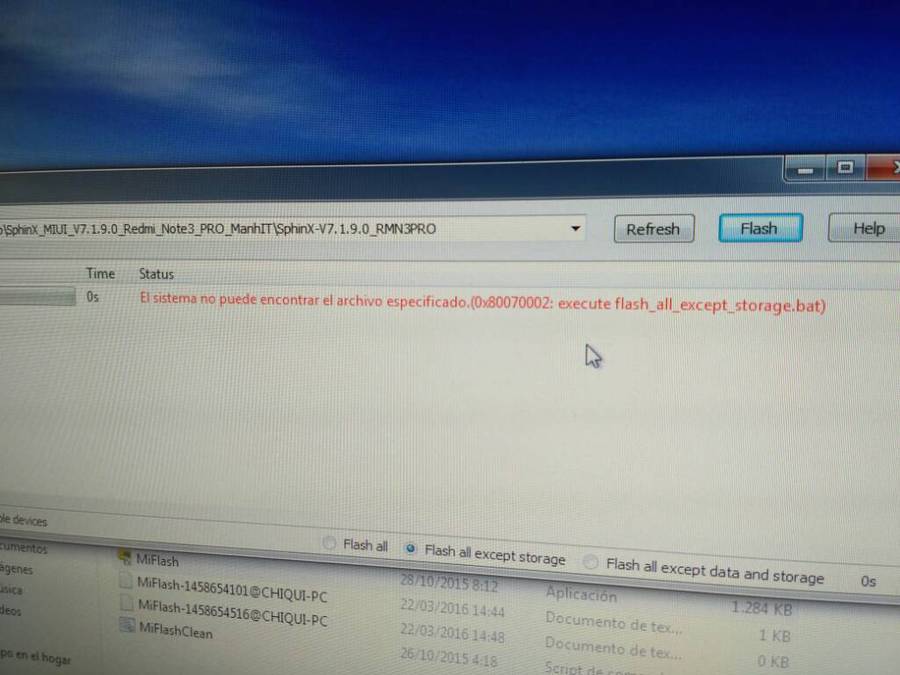

Alguien sabe porque me sake ese error???
3 en problemas... a ver si avanzamos.
No se si es por los drivers.
Si entro en avanzado hay un flash all except storage, pero en la carpeta sólo hay flash all y flash all except data.
Puede que sea ese el error?

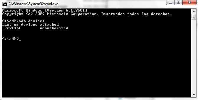

adb devices
Pulsas enter
adb reboot edl
Pulsas enter el telefono entrara en modo dowload se apagara la pantalla y el led palpitara en rojo, es normal.
Nota: El comando es "EDL"
De momento he cambiado de ordenador y ahora parece que sí que se me han instalado los drivers. El problema es que cuando hago este paso que cito, me sale que no está autorizado:
Seguro que has activado la depuracion usb.
Comprueba tambien que en opciones de desarrollador---------tienes habilitado desbloqueo OEM.
