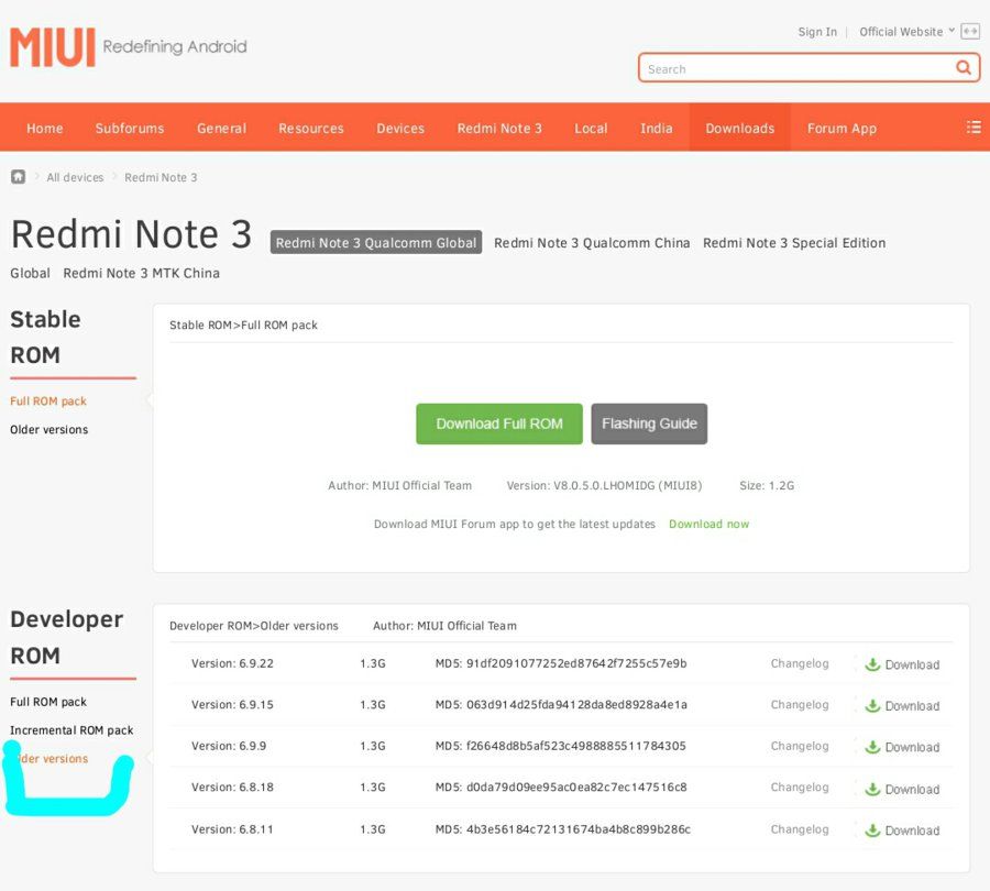

Hola amigos, consulta Si descargo una de estas rom
MIUI ROM for Redmi Note 3 - MIUI Downloads - Xiaomi MIUI Official Forum
en vez de las que ponen Global Stable Version V7.1.7.0.LHOMICL
Habra dificultad, uno es zip y el otro es TGZ
Buenas.

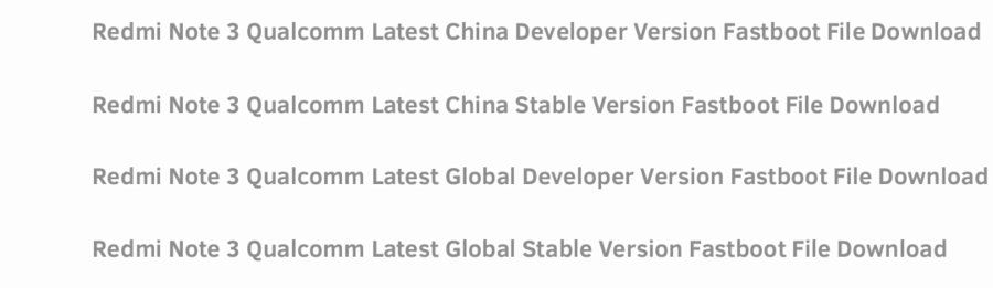

La ROM zip es para meter meidente recovery o updater y la tgz es para miflash... Mira aquí Xiaomi MIUI Official Forum descarga para el redmi note 3
Te recomiendo que ocupes la de el tutorial, para estar sin problemas... Después se actualiza al instante a la V8.

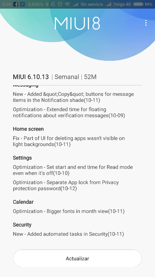

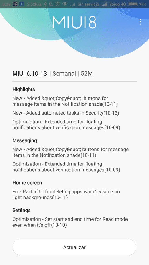

Gracias amigo, si eso leí la diferencia, en esa miui7 el lector de huella no me reconoce uhmmm. No quería pasar tan rápido a 8.
Buenas.
Manda captura de la versión de “miui”.
Entras ajustes, información del teléfono y ahí está...
Saludos:smile:
Perdonad que me meta por medio...pero no se puede pasar de una dev a una estable o viceversa con la app updater....hay que hacerlo con mi flash y la rom en formato fastboot...entre dev si se puede y entre estables tb se puede con updater..ppero cruzado no
