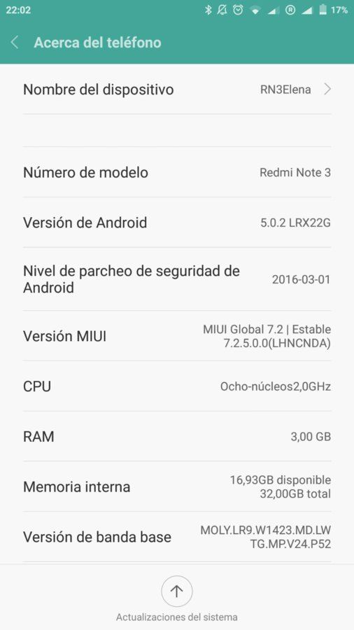

Tengo este movil y no sé si es un Redmi Note 3 pro (que yo pedí) o me mandaron un Redmi Note 3. Lo que sí se es que me vino asi.
Esta Rom me está dando problemas, se queda colgado, se pone en silencio el solo, a veces no funcionan los datos ni la wifi, etc.
Me gustaría cambiarla pero estoy hecho un lío.
¿cómo puedo averiguar qué móvil me mandaron?
