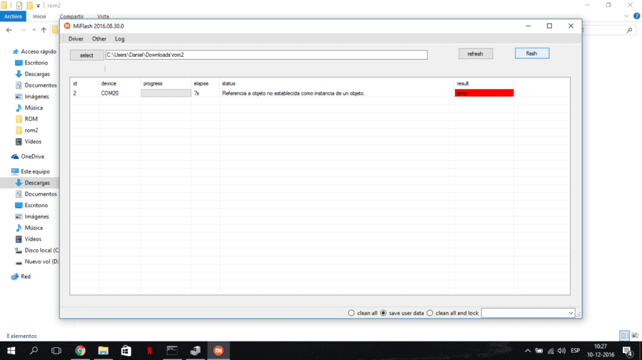

Hola Muchachos!
Seguí todas las instrucciones, y obtuve lo siguiente:
Estoy tratando de instalar la última versión estable bajada del foro oficial. ¿Alguien me puede ayudar?

Hola Muchachos!

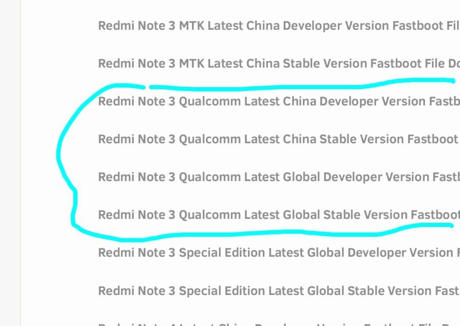

Buenas.
De donde estas bajando la rom?
Te dejo el link de descarga Xiaomi MIUI Official Forum (son para fastboot, elige la correcta para tu terminal)
(a la carpeta de la ROM colocale un nombre corto)
Saludos:smile:

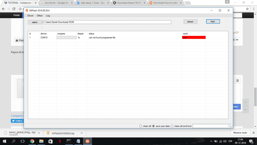

Sigo las instrucciones al pie de la letra, y obtengo esto:
¿Que será?
