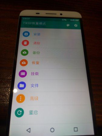

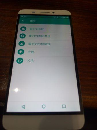

Muchísimas gracias KPK43 por toda la ayuda proporcionada, al final como creía que era, era problema de los drivers ADB, que no me los pillaba bien. Mi otro móvil es el Redrice 1 de Miui, también mediatek, por lo que por probar le forcé los drivers ADB del Redrice 1, por si sonaba la flauta al ser, como he dicho, mediatek también, y me ha funcionado. A si que too'contento que estoy que este pepinaco de movil que nos hemos comprado.
Listo,ahora a flashear el supersu...

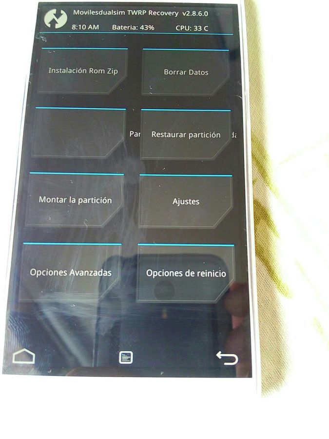

[DOUBLEPOST=1435091964][/DOUBLEPOST]Gilipollez...ya sabia yo. Ejecute el otro archivo...recovery instalación. Y como un tiro. Disculpar y Gracias.... Seguimos para bingo! Con la rom
