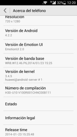

        Hola @jorhuawei@jorhuawei , si tu móvil es de hace unos diez meses es la llamada versión china y cualquier rom va a ser muy fácil de poner, si es que es necesario. Para empezar necesitaría ver una captura de pantalla de tu Rom actual; Ajustes/acerca del teléfono/ numero de serie, compiliacion o lo que ponga. Es decir, de la parte inferior de "Acerca del teléfono".
        Ponlo y luego hablamos.

          Ahí va la captura. Es el modelo H30-U10.

            Vale, perfecto. Por lo que veo estas con una Rom oficial china de las primeras que salieron, lo que me extraña un montón es que esa rom era solo chino/ingles y tu lo tienes en castellano ¿? (alguna cosa tubo que hacer la tienda que te lo vendió para ponerla en castellano y que no recibieras actualizaciones por ota) Bueno; por partes... No se cuantas aplicaciones te has descargado tu a lo largo de estos meses, pero yo me descargue mas de 70 y aun me quedan 3,5Gb libres. También es cierto que no uso juegos pesados y que los mapas de los navegadores los tengo en la Sd externa. Si te gusta mucho, mucho tu rom y no tienes intención de cambiarla algo podemos hacer simplemente haciendo root tu móvil, que en tu caso es muy fácil, pero la cosa a avanzado mucho estos meses y esa rom que llevas esta ya obsoleta. Si no quieres complicaciones yo te recomiendo una rom cocinada sencilla en la que todo te va a ir perfecto y a seguir al menos 10 meses mas tranquilo, pero tu dirás que necesitas.
