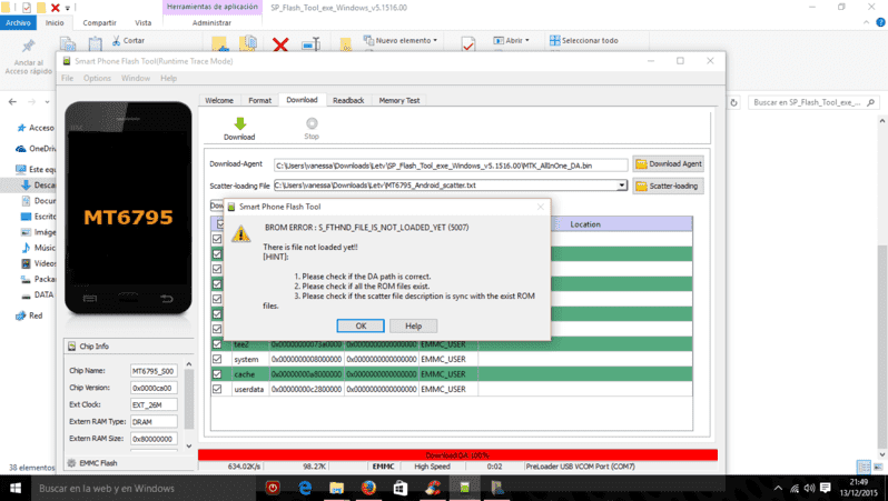

Cuando consigo hacer todo . Ahora ma salta este mensaje ¿ Que puedo hacer ?

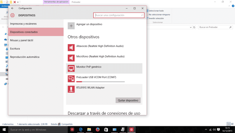

Si los he seguido y cuando conecto el tlf el ordenador sin encender el movil me sale preloader , pero solo durante unos segundo y luego desparece una vez que carga la barra.
sigo todos los pasos y me salta la ventana que he puesto arriba .
Eso es normal. A mi también me pasa (lo aparecer sólo unos segundos)

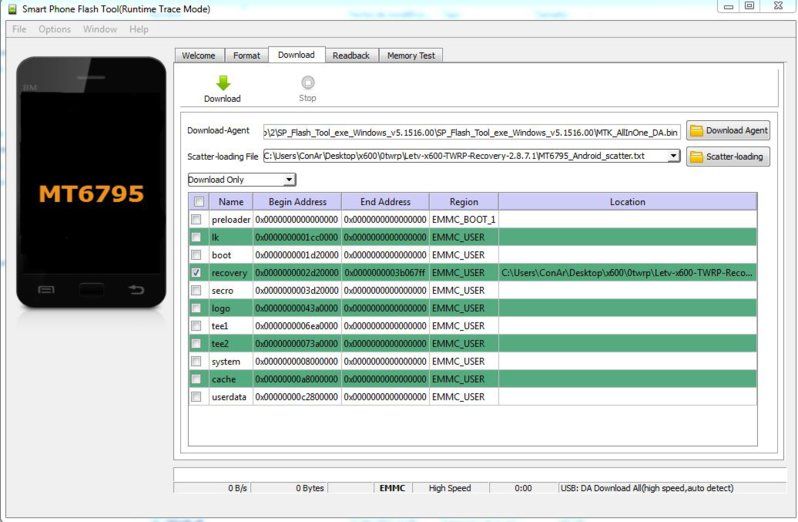

Lo único extraño que veo es que no veo donde está señalado el img. Si te fijas en la ventana del tutorial todos los archivos están quitados y el único señalado es el img. Sin embargo en el tuyo es al revés.

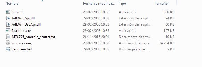

El txt lo tengo en la misma carpeta donde tengo el img. Te subo un par de capturas por si te es de ayuda. Una de como me muestra el flashtool y otra de la carpeta donde tengo los archivos que menciona.
¿lo tienes así?
Al final lo he conseguido , me faltaba por descomprimir la carpeta de TWRP y meter hay el scatter. Ha costado pero al final se pudo hacer . Después de hacer esto ya se le puede cambiar la ron al telefono? Y si es así cual me recomendariais ? Y sobre todo dar la gracias por toda la paciencia y ayuda.
