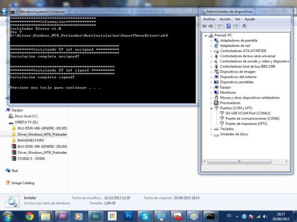

Te voy a pasar un enlace para instalar el MTK Preloader, a ver si cambiando de drivers te lo reconoce y te lo puede flashear.
Sólo tienes que estar atento a la ventana negra y cuando hayas dado a las 4 veces que te sale para que instales darle para activar.
Luego en la ventana negra te saldrá dar a cualquier tecla y le das, el programa MTK Preloader lo tendrás instalado.
Para comprobar solo tienes que ir al panel de control y mirar en programas y características, luego volver a probar a flashear.

estoy instalando los driver... para volver hacer el flasheo ya te paso capturas de como me fue

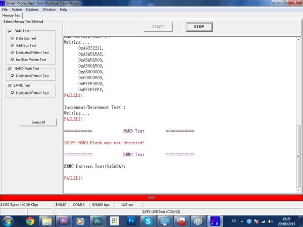

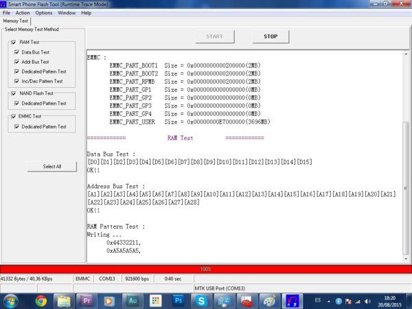

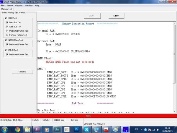

[DOUBLEPOST=1440111601][/DOUBLEPOST]mira esto amigo a ver si tu entiendes algo de esto...

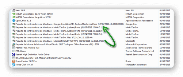

No sé como lo estas haciendo pero prueba con el SP FlashTool y como te he puesto antes, dale a que lo reconozca con batería. Te mando una captura de donde tienes que mirar para saber si tienes instalado el MTK Preloader, eso esta en panel de control y tienes que ir a programas y características.
El error es no se pudo obtener información pmt
