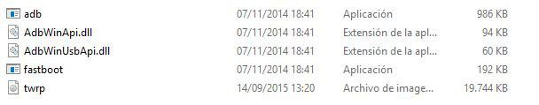

2-descomprimimos el twrp y copiamos la imagen y pegamos en la carpeta adb-tools tiene que quedar asi:

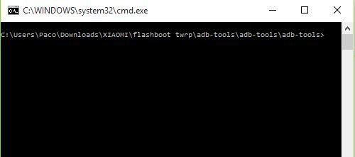

3-Abrir ventana de comandos adb: presionamos la tecla shfit o flecha hacia arriba +boton derecho del raton-Abrin ventana de comando aqui:
hay escribimos- fastboot flash recovery twrp.img
y pulsa enter, y espera a que termine el proceso.
