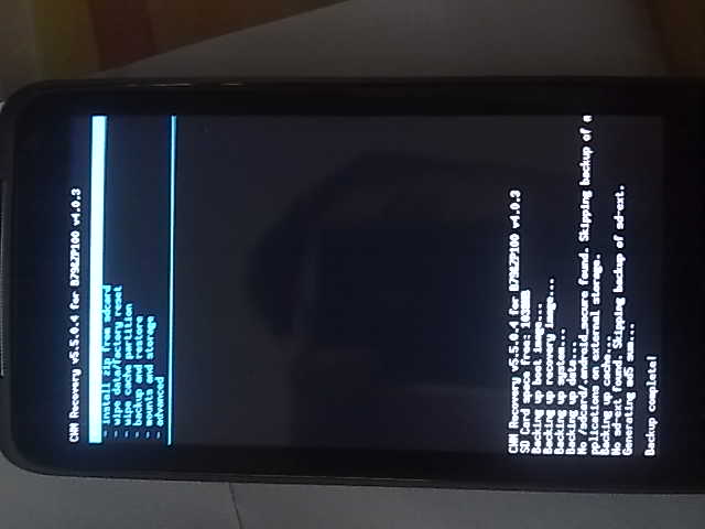

@zoyB @pauete segun la imagen no encuentra ni la sd ni la sd ext 02092012563.jpg raro no? Lo de moverla es solo por si me quedo sin espacio porque ahora solo me quedan 600 i pico mb en la sd pero no creo que haga corto ahora por ahora. Mil millones de gracias señores. Si puedo hacer algo por vosotros ya sabeis. Un abrazo.
Si que ve la microsd, pero habras hecho primero un wipe y lo que te dice es que no hay ni .androidsecure (esta carpeta la crea android al arrancar en la microsd) y que tampoco hay sd-ext (es la segunda particion de la microsd si existe esa particion) lo demas esta todo correcto (si lo he mirado bien)
