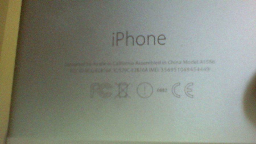

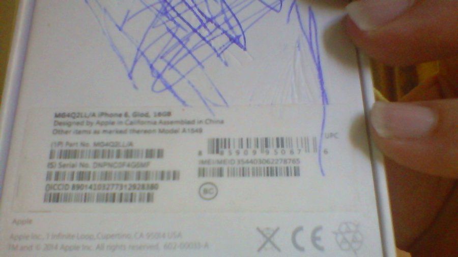

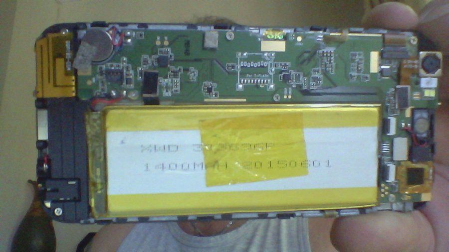

También sería bueno que pusieras una captura de pantalla de la parte de atrás del móvil sin la batería pero tapa ó distorsiona los imei para que no se vean y de los datos de la caja sí la tienes también.

Haber amigo te comento, el movil es una imitación replica o clon del iphone6. Y me duro dos dias el segundo me decia ke no kedaba espacio y tenia 16g y trasteando para ver ke pasaba, nose si borre algun archivo, lo cual ke lo reinicie y hasta ahora esto hace ya 2 años creo. Ahora he vuelto a intentarlo ni carga ni enciende y con flashtool incapaz no se ke version era de android ni la rom ke lleva, lo unico ke tengo y pone en la caja modelo A1549 y en la tapa del movil A1586 y ya lo he intentado todo y no se ke rom descargar ya, estoy aburrido y lo voy a dar un porrazo contra el suelo y lo voy hacer 1000 cachos yebo dos noches sin dormir trasteando y nada no avanzo nada,nopuedo darte mas información xk no la tengo. Como podeis comprobar el modelo y IMEI , del móvil
Con estos datos se puede tratar de conseguir alguna rom, yo se que a pasado mucho tiempo pero sí lograrás recordar que MTK (MTK -XXXX) era sería excelente.
Lo de la memoria que dices tenía 16 GB lo más seguro es que modificaron el "build. prop" para que pareciera que tenía mejores prestaciones algo común en los clon.
Yo voy a ver que encuentro y te avisaré y si recuerdas que MTK era por decir algo MTK65XX nos cuentas.
