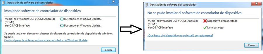

Cuando conecto el móvil apagado busca los drivers del "USB PreLoader" y cuando lo enciendo busca el "YunOS ACB" y se queda como muestra la imagen.
He probado a desinstalar todos los drivers y volverlos a instalar e incluso en otro pc también con windows 7 y con distintos cables

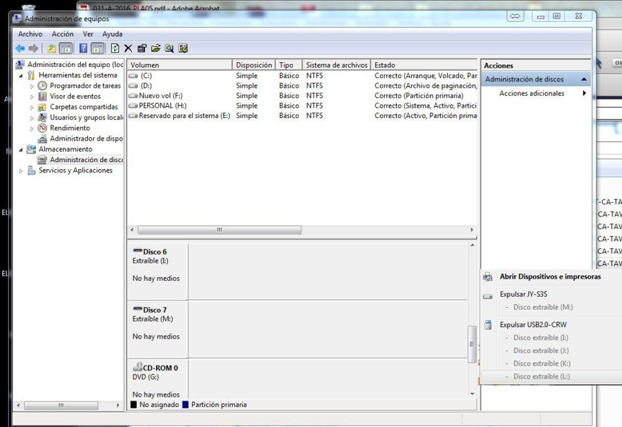

Después de hacer todo lo que comentáis lo que obtengo es esto.
Es como si no tuviera formato o algo así y el flashtool tampoco lo pilla
