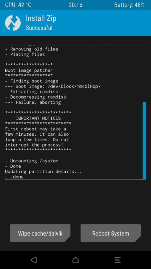

hola, yo he estado ya de tanto buscar y buscar, baje de la pagina de LENOVO, la rom para mi terminal, K50-t3s, la instale, es android 5.0 deje que se actualizara a android 6.0, entonses me dije: ok ya esta actualizado entosnes rootealo, pues aqui en este punto es dodne me he quedado colgado, intente meter el TWRP, via ADB: nada solo quedava en las letras minusculas de la esquina que decian fastboot y no instalaba nada, via ADB como esta en el tutorial de Nivu, y nada, la unica forma que me dejo meter el TWRP fua via SP flashtools, al momento de poder meterlo pfffff el terminal se me bloqueaba, se quedava en la ventana copn el nombre de lenovo y nada que hacia, hasta que encontre un parche que es necesario para que haga el booteo corectamente en XDA, y asi pude porfin meter las Gapps, que no tiene la rom oficial de lenovo, pero cuando quiero meterle el supersu me sale esto
entonses estoy con un terminal sin root, quiero rootearlo, pero no quiero cambiar de rom, alguna idea o sugerencia?

Pues ahora tranquilidad. En el fondo "sólo" son 100€. No nos va la vida en ello. Vamos a ir viendo cómo recuperarlo.
En estos momentos, ¿Windows te reconoce el terminal?. ¿Oyes los sonidos cuando lo conectas?.
Si te lo detecta y puedes volver a usar SPFlashtool, bajate esta rom:
Файл из Облака Mail.Ru
Y este recovery_
Recovery_K50_3.0.2-3.img
Flashea la rom asegurándote de elegir "firmware upgrade" y en opciones - download de spflashtool que estén los dos checksum marcados.
Cuando tengas el teléfono en marcha, haces lo del video para root y luego flashear el recovery.
